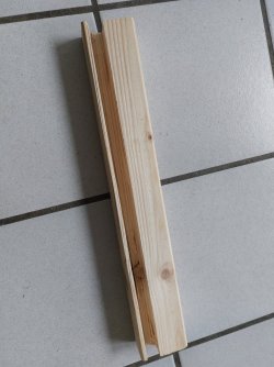

Hallo zusammen, darf man mit einer Handkreissäge (bosch pks 66af) Nuten sägen? Ich bräuchte ca 1cm breite Nuten in 3m lange Fichtenkanthölzer, hab das an einem kleinen Stück probiert, das geht mit 3 Schnitten nebeneinander, frag mich aber ob das evtl. gefährlich ist? Finde nix im Netz zu Nuten mit HKS.
Vielen Dank!

Das geht schon.
Nur leider hast Du eine riesige Säge (hab ich auch) und ein sehr kleines bzw. schmales Werkstück. Das ist nicht die optimale Kombination.
Sägst Du die Leisten von Brettern ab? Dann zuerst nuten und dann absägen.
In jedem Fall ist die Schwierigkeit, das Werkstück gut zu fixieren, gleichzeitig dürfen die Zwingen nicht im Weg sein.
Die mitgelieferte Plastikschiene hilft Dir hier kaum weiter.

Super, danke schonmal! Ich hab lange Leisten, würde die in die Werkbank klemmen mit dem Parallelanschlag, und stückchenweise sägen. Und die Nut muss innen nicht so sauber sein, da reicht mein Wechselzahnblatt.

Was soll es denn werden? Ich sehe das Problem, dass das bisschen Holz, das links stehen bleibt, sowieso nichts hält. Je nach Verlauf der Maserung splittert das schon beim Sägen weg.
Halten tut das in jedem Fall nichts.
Wenn Du beschreibst, was es werden soll, gibt es vielleicht eine bessere Möglichkeit.
