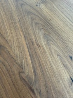

Liebe Community,
wir sind seit ca. einem halben Jahr stolze Besitzer des Esstischs "Polo" von den Bielefelder Werkstätten in Nussholz geölt. Nun hat er natürlich bereits seine ersten Gebrauchsspuren abbekommen (u. a. kleinere Flecken von - ich vermute - Olivenöl, Bild siehe anbei) und ich habe das Gefühl, dass es ihm guttäte, wenn er mal eine Schicht Öl bekäme. Da ich das bei unserem alten Holztisch ein bisschen vermasselt habe (der Tisch hat nachher ziemlich geglänzt), würde ich Euch daher gene um Euren Rat bitten:
  • Welches Öl ist hier besonders gut geeignet?
  • Gibt es beim Ölen etwas zu beachten?
  • Ist es sinnvoll, kleinere Ölflecken rauszuschleifen oder ergibt das dann Farbunterschiede? Wenn ja, mit welcher Körnung?
Hier fragt tatsächlich eine komplette Anfängerin :emoji_slight_smile:
Vielen Dank schonmal & herzliche Grüße,
viv

einzelne Flecken würde ich nicht herauszuschleifen versuchen - das wird dann noch fleckiger.
Generell schaut die Tischplatte auf den ersten Blick recht gut aus. Ich würde folgendermaßen vorgehen:
1.) Die ganze Fläche mit einem Netzschleifmittel (Abranet z.b.) "Körnung" 180 immer in Richtung der Holzmaserung schleifen bis du eine gleichmäßige Oberfläche hast. (kann ruhig mit Schleifklotz z.b. Kork - per Hand erfolgen)
2.) Staub gut entfernen
3.) Öl leicht (!) erwärmen. ich nehm z.b. immer das Complex Hartöl (natur / farblos - in deinem Fall) soll aber keine Werbung sein.
4.) Öl auftragen - einmassieren mit Geschirrspülschwamm (kann ruhig die raue Seite sein - dann aber nur in Maserungsrichtung)
5.) Einziehen lassen ca. 20min - dabei auftrocknende Stellen nachölen.
6.) Überstehendes Öl mit Baumwolltuch (alte weiße T-shirts) abwischen sodass keine nassen Stellen mehr sichtbar sind! Keine Lachen oder Rinner stehen lassen.
7.) Bei Bedarf nach 24h nochmal leicht anschleifen und nochmals Punkt 2-6 machen.
Wichtig ist, dass du mit Öl getränkte Tücher richtig entsorgst (in Metallgefäß und Wasser z.b. ) weil sich die durchaus rasch und häufig selbst entzünden können!
Für das Complex Hartöl gilt das nicht, die trocknen chemisch anders und haben keine Selbstentzündungsgefahr. Gilt aber nur für dieses Öl!
Keine Belastung der Oberfläche in den nächsten 1-2 Wochen mit Wasser.
Zur Pflege zwischendurch nehme ich gerne das ORA - Orangenöl, auch von Complex. (Bin mit denen in keiner Weise verbunden nur Kunde).
LG Harald

Danke, ist schon bestellt. Allerletzte Frage: Habe ich irgendeine Chance, mit diesen Mitteln die Olivenölflecken aus dem Holz zu bekommen? (Da ich den Tisch immer sofort abwische, kann die Einwirkzeit nicht länger als einige Minuteng gewesen sein.)
chips
22. November 2008
326
Tirol
Ohne schleifen eher nicht... Aber vielleicht fallen sie nicht mehr so auf wenn alles wieder gesättigt ist.
