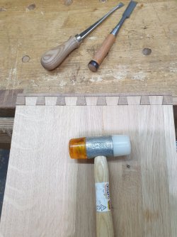

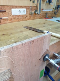

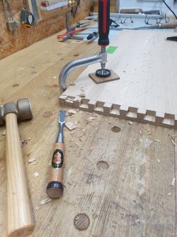

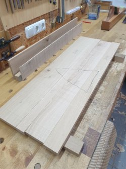

Nachdem ja jetzt schon einige Unterschränke vorgestellt wurden, möchte ich meinen Senf auch noch dazugeben.
Nach einem Wasserschaden im Gäste-WC, sollte auch ein neuer Waschtischunterschrank her. Vom alten Schrank konnte ich noch die Türen nutzen, welche ich ein wenig kürzen musste, da die Türen einschlagend sein sollten.
Vom alten Korpus habe ich eine Seitenwand zum Regalboden umgewidmet.
Die Seitenteile und den Boden des Korpus habe ich auf 18mm ausgehobelt und der Deckel hat eine Stärke von 24mm. Das Mittelteil habe ich aus Bandsägenabschnitte hergestellt, die anfallen, wenn ich die Bohlen grob auf Dicke bringe. Diese eignen sich hervorragend für solche Sachen.
Das Oberflächenfinish habe ich wie immer mit Leinölfirnis gemacht.
Material war mal wieder Eiche in 27mm.
Zugeschnitten habe ich wie immer mit der Gestellsäge, abgerichtet und gefügt mit der Raubank und dem Nr.5

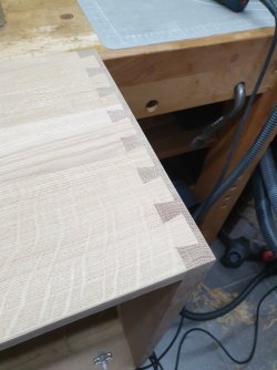

Am Korpus gibt es offenen Zinkungen am Boden....

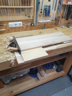

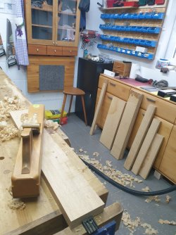

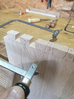

..sowie halbverdeckte Zinkungen am Deckel.

Zwei Fragen hätte ich zum Werkzeug.
Du hast die Schälbeitel von MHG? Lassen die sich in einer Schärfführung schärfen? Ich hab nur japanische, die muss ich immer freihandschärfen, was mir ja gar nicht liegt.
Was für eine Laubsäge benutzt du?
Danke und Gruß Michael

Super sauber gearbeitet. Gefällt mir sehr gut. Toll finde ich ich die Holzauswahl der Seitenwand mit Splint in der Mitte.
Danke fürs Lob, Michael.
Das mittlere Teil ist aber nur ein sehr helles Stück Bohle, welches aber auch erst nach dem Ölen so schön sichtbar wurde.
Hast du auch auf Dicke mit Hand gehobelt?
Ja, bei den paar Teilen schon. Ich habe auch einen Metabo DH 330, der kommt aber hauptsächlich zum Einsatz, wenn ich viele Lamellen (wie bei meinem Gartentisch) auf Dicke bringen muss. Die Sichtseiten und das Fügen mache ich aber immer mit dem Handhobel.
Ich benutze aber meine kleine Metabo 5378, um nah an die gewünschte Stärke zu kommen. Die Abschnitte benutze ich dann wie bei diesem Stück, oder auch schon mal als Schubkästen Böden.
Die habe ich mal in einem Onlineshop für Goldschmiede Bedarf gekauft. Hat irgendwas um 35 Euro gekostet. Ich habe auch noch eine kleinere von Grobet, die finde ich aber zum Spannen sind so gut. Die Knew Concepts gefallen mir zwar sehr gut, bin aber nicht bereit um die 150 Euro für eine Laubsäge auszugeben.
