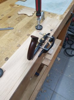

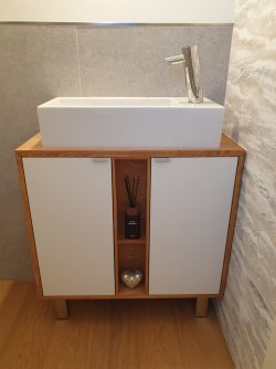

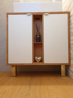

Nachdem ja jetzt schon einige Unterschränke vorgestellt wurden, möchte ich meinen Senf auch noch dazugeben.

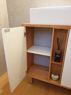

Nach einem Wasserschaden im Gäste-WC, sollte auch ein neuer Waschtischunterschrank her. Vom alten Schrank konnte ich noch die Türen nutzen, welche ich ein wenig kürzen musste, da die Türen einschlagend sein sollten.
Vom alten Korpus habe ich eine Seitenwand zum Regalboden umgewidmet.

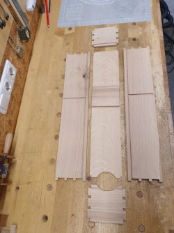

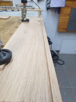

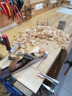

Die Seitenteile und den Boden des Korpus habe ich auf 18mm ausgehobelt und der Deckel hat eine Stärke von 24mm. Das Mittelteil habe ich aus Bandsägenabschnitte hergestellt, die anfallen, wenn ich die Bohlen grob auf Dicke bringe. Diese eignen sich hervorragend für solche Sachen.
Das Oberflächenfinish habe ich wie immer mit Leinölfirnis gemacht.
Material war mal wieder Eiche in 27mm.
Zugeschnitten habe ich wie immer mit der Gestellsäge, abgerichtet und gefügt mit der Raubank und dem Nr.5

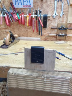

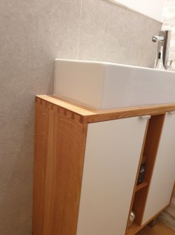

Am Korpus gibt es offenen Zinkungen am Boden....

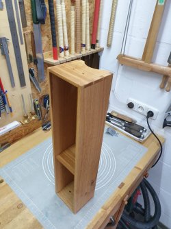

..sowie halbverdeckte Zinkungen am Deckel.

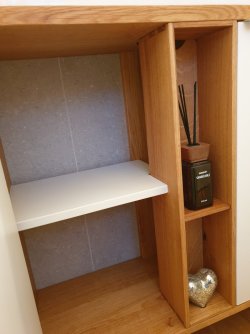

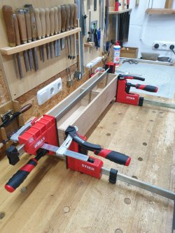

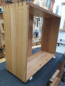

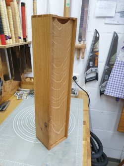

... Korpus geleimt, geölt und die Türen werden angepasst.

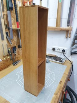

Als nächstes habe ich das Mittelteil gebaut. an den Abschnitten mussten noch die Spuren der Bandsäge abgehobelt werden, dann konnten die Zinkungen und die Nuten für die Rückwand gemacht gemacht werden.
20241206_135524.jpg 20241206_141322.jpg 20241206_175810.jpg 20241206_180304.jpg
Das Endergebnis gibt es im dritten Teil.

Ich finde den Schrank super und die
Herangehensweise mit dem Handwerkszeug gefällt mir noch viel mehr.
Sehr saubere Arbeit, das kann sich sehen lassen.
4.669
Super sauber gearbeitet. Gefällt mir sehr gut. Toll finde ich ich die Holzauswahl der Seitenwand mit Splint in der Mitte.
Hast du auch auf Dicke mit Hand gehobelt? Dann ist das wirklich ein Super Ergebnis. Da darf man sich schon mal selber auf die Schulter klopfen.
Woraus sind die Türen und Regalbretter?

Es ist für mich immer wieder faszinierend, wie man – getreu alter Handwerkskunst – solche feinen Möbel herstellt. Eine sehr, sehr schöne Arbeit, chapeau.
Danke fürs Lob, Michael.
Das mittlere Teil ist aber nur ein sehr helles Stück Bohle, welches aber auch erst nach dem Ölen so schön sichtbar wurde.
Ja, bei den paar Teilen schon. Ich habe auch einen Metabo DH 330, der kommt aber hauptsächlich zum Einsatz, wenn ich viele Lamellen (wie bei meinem Gartentisch) auf Dicke bringen muss. Die Sichtseiten und das Fügen mache ich aber immer mit dem Handhobel.
Ich benutze aber meine kleine Metabo 5378, um nah an die gewünschte Stärke zu kommen. Die Abschnitte benutze ich dann wie bei diesem Stück, oder auch schon mal als Schubkästen Böden.

Edit: die Türen und das Regalbrett sind aus beschichteter Spanplatte aus dem bisherigen Schrank. Die habe ich mit einer Hardwood Kataba auf Maß gebracht. Die waren zu Schade zum wegwerfen.

Hallo und grosses Lob fürs machen in der Art und auch fürs dokumentieren.
Immer gerne und gut anzuschauen mit tollem Ergebnis.

WOW!
ich mag „verstreute“ Spiegel in der Eiche eigentlich nicht so gerne - die Rückwand des Mittelteils mit der „Spiegel-Blume“ ist aber der Hammer!
7.691
Wow. Ich glaube ich müßte ziemlich oft durchatmen um die Geduld so lange zu halten. Aber dass es eine gute Art der Feierabendentspannung ist, verstehe ich voll.
8.904
A Drauuum! Also ernsthaft. Is richtig schön geworden. Ich find das offene Fach an der Front lockert die Optik super auf und unterteilt die Front schön in Eiche natur und Weiss.
Und zu der sehr sauberen und schönen Handarbeit kommen auch noch die guten Fotos dazu!
Schee, dass sowas no gibt, Danke!
