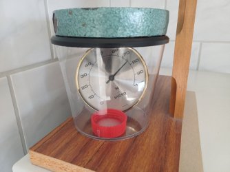

Das Problem hierbei ist auch, dass viele im normalen Endverbrauchersortiment erhältlichen Hygrometer - elektronische wie auch mechanische - gerade in niedrigen Feuchtebereichen sehr große Abweichungen zeigen. Wer dies genauer beleuchten möchte, besorge sich Magnesiumchlorid-Hexahydrat ( MgCl2 x 6 H2O ) und führe damit einen Test durch, indem er aus 4 g der Reagenz und 1 ml destilliertem Wasser eine übersättigte Lösung herstelle, die er zusammen mit dem fraglichen Hygrometer in einem dicht schließenden Klarsichtbehälter und in temperaturstabiler Umgebung, am besten bei 20 °C, verwahre und beobachte. Im Idealfall zeigt das Hygrometer dann nach einigen Stunden, spätestens am nächsten Tag, einen Wert bei 33 % rF an. Im Bild ein solcher Versuchsaufbau, wo ich ein Analoghygrometer bei 76 % rF (Wert über übersättigter Natriumchloridlösung) geprüft und an diesem Punkt auch für gut befunden habe. In dem roten Kanisterdeckel befanden sich 3 g NaCl mit 3 ml destilliertem Wasser.

Das ganz große Besteck ist, finde ich, eine kalibrierte Klimakammer für Laborzwecke. Tatsächlich kann ich auf eine solche sogar zugreifen, das ist aber für mich praktisch gesehen viel Lauferei. Aus Interesse habe ich aber darin u.a. mal die Punkte 76 und 33 % rF wiederholt und konnte damit zumindest für mich bestätigen, dass die Salztests bei sorgfältiger und temperaturstabiler Durchführung sehr gute Ergebnisse liefern.
Natürlich gilt nach wie vor: "Die Wahrheit kann man nicht messen." Aber man kann die Fehler so klein wie möglich halten bzw. ihre Kontrolle im Aufwand dem Zweck anpassen.
Wenn ich z.B. ein Hygrometer bei 33, 50, 76 und 95 % rF teste und feststelle, dass die Ergebnisse auch bei Wiederholung reproduzierbar sind, dann kann ich mir (bei Bedarf) für das Intervall 33-95 sogar eine Ausgleichskurve zur Ablesung von Zwischenwerten anlegen. Stelle ich hingegen fest, dass die Abweichungen im Alltag nicht relevant sind, lasse ich das natürlich schön bleiben.
