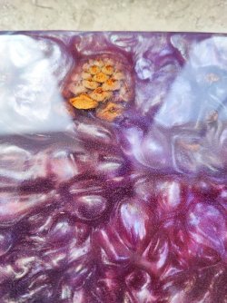

ich bin gerade am Weihnachtsgeschenke basteln und habe ein Problem.
Leider bilden sich in der obersten klaren Schicht (2-3 mm dick) kleinste feine Lufteinschlüsse. Es schaut aus wie Schaumbildung.
Ich Vakuuiere das Gemisch vorher und gieße bei 19grad Umgebungstemperatur. Nach dem gießen gehe ich mit dem Heißluft Fon drüber, kann es daran liegen?
Mir ist das Phänomen neu, hatte ich noch nie.
Was kann die Ursache sein? 3 brettchen sind verhunzt
Danke

Mit Heißluftpistole hab ich auch schlechte Erfahrung gemacht. Ich glaube, das ist einfach zu heiß für das Harz. Mittlerweile verwende ich immer einen kleinen Brenner, der wirkt nur punktuell und nicht auf die Fläche. Damit hab ich perfekte Oberflächen.
Wie alt bzw. wie lange ist dein Epoxy schon offen? Ich hatte mal einen ähnlichen "Schaum-Effekt" wie bei deinen Brettchen. Das lag daran, daß (laut Hersteller) mein Epoxy einfach zu alt war. Das hatte nachdem ersten Gebrauch über ein Jahr gestanden.

Solch feinen Bläschen hatte ich zu Beginn meiner Arbeit mit Epoxydharz vor einigen Jahren. Damals war mein Fehler, dass ich Harz und Härter mit einem kleinen Mixer gemischt habe (so ein kleines Ding wie ein Propeller, das man in den Akkuschrauber stecken konnte). Ergebnis: viele kleine Bläschen im fertigen Produkt. Jetzt mische ich mit einem Spatel aus Holz, und die Bläschenbildung ist fast komplett weg.
Wolfgang
PS: Heißluft nehme ich nicht.

Tatsächlich habe ich mit dem Heißluftfön auch schlechte Erfahrungen gemacht. Da braucht man glaube ich viel viel übung. Ich nutze inzwischen auch eine kleine Gaskartusche mit Brenner und das klappt viel besser. Vacuum etc nutze ich nicht.

Ich glaube es liegt auch an zu exzessiven Heißluft Einsatz.
Was passiert bei 2k Harz wenn es zu heiß wird, ist hier ein Chemiker? :emoji_slight_smile:
Beim nächsten Mal verwende ich etwas isopropanol und verzichte auf den Heißluft Fön

Ich kann dir sagen dass das Epoxidharz bei zu starker Hitze zu "kochen" anfängt. Es steigen dann viele kleine Blasen auf.
Frag nicht woher ich das weiß ...:emoji_unamused:
