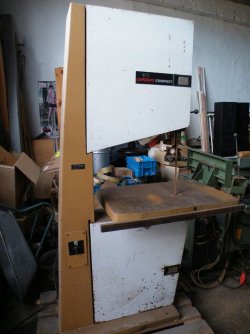

Mir ist heut eine neue Bandsäge zugelaufen. @predatorklein meinte vorab schon mal, "taugt was" :emoji_slight_smile: Vielen Danke für deine Beratung (nicht nur bei der Maschine!)
Der zustand ist so "naja", der Preis passte allerdings zum Zustand:
Nach der ersten durchsicht zuhause ist technisch soweit alles in Ordnung. Lager, Bandagen und Elektrik passt alles. Die Führungen benötigen (wie die ganze Maschine) etwas putzen und ölen. Die Keilriemen will ich tauschen, die sind spröde, und bringen unruhe in die Maschine.
Die beiden Bänder, die dabei waren, sind schrott. Eines total Stumpf, das andre lässt sich nicht vernüftig ausrichten (läuft oben in der richtigen Postion, unten viel zu weit vorne, kennt jemand das Problem?)

Zweite Frage: hat jemand dazu eine Bedienungsanleitung? Centauro CO 600, BJ 81
Dritte Frage: die Hintere, obere Bandführung hat deutliche riefen in der Scheibe. Bin ich Richtig, das sich diese Scheibe bei Kontakt mit dem Band mit drehen sollte, und die oberfläche eigentlich "glatt" sein sollte? (Foto kann ich morgen nachliefern)

Es ist ziemlich typisch, daß die Rückenrolle Riefen hat. Das liegt an der mangelnden Wartung. Also ganze Halterung abnehmen, Rückenrolle mit Lagerung rausnehmen, Vorderseite planschleifen und testen ob nach dem nachfüllen mit Bettbahnöl (CGPL68) oder nicht synthetischem Hydrauliköl
die Rolle wieder leicht läuft. Das Abnehmn der ganzen Oberführung ist sinnvoll, weil du sonst das Öl nicht gut einzufüllen ist. Die hintere Rolle pat normalerweise einen 4-6mm breiten Rand auf dem sich der Bandrücken bei bedarf abstützt.
Wenn das Band ansonsten ruhig läuft ist das eigentlich kein Problem und muß nicht unbedingt behoben werden. Eventuell mal prüfen ob das Sägeband an der Schittkante im rechten Winkel zur Tischplatte ist, dies ist aber nur wichtig wenn du Zapfen auf der Bandsäge scheiden willst.

Führungen, sowas ist verbaut:
So schlimm schaut die Maschine schon nicht mehr aus, technisch wie gesagt alles ok. Optisch eben "naja" :emoji_grin:
Die Rollen hab ich auf der Drehmaschine fein überdreht, fast wie neu. Wie gut die Führung jetzt dann letztendlich funktioniert, werd ich sehen sobald neue Bänder da sind.

Also, sie sägt, und das nicht mal schlecht, das war ein ca 10cm breites Stück Ulme, sägerau. Einfach mal dürber geschoben.
Aber, so ganz zufrieden bin ich noch nicht. @Dietrich du wirst jetzt sagen, kauf ne vernüftige Führung... :emoji_grin:
Wenn ich das Holz gegen das Band drücke, läuft das Band an der Rückenrolle, soweit so normal. Allerdings weicht das Band dabei an der Rückseite (da wo es an der Führung anliegt) nach rechts aus. Um so stärker ich schiebe, um so mehr.
Die Rückenrolle sieht so aus:
Ist es normal, dass diese so stark geneigt ist? Das lässt sich (denke ich) nicht verstellen.
