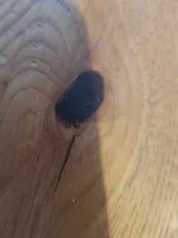

Wir haben bei uns im Wohnzimmer neues Parkett verlegen lassen.
Leider haben wir erst im Anschluss gesehen, dass die Astlöcher und Fehlerstellen im (hellen) Parkett mit ganz dunklem Wachs ausgebessert sind. Das sieht wirklich komisch aus finden wir.
Ist das normal? Hat jemand eine Idee was man machen könnte? Kann man das Wachs entfernen und gegen helles tauschen? Wir sind für jeden Tipp dankbar.

Wenn Du das Haro Parkett in der Sortierung Markant bestellt hast, sind halt die gespachtelten Stellen drinnen. Darauf wird man bei A&J auch immer hingewiesen.
A+J sind immer sehr ehrlich und halten mit Informationen auch nie hinter dem Berg.
Das hättest Du Dir dort entweder als Musterfläche ansehen können, oder Dir ein geöffnetes Parket zeigen lassen können.
Das Problem haben wir bei Ausschreibungen auch immer wieder. Es wird ein bestimmtes Produkt vorgegeben und wir müssen es verbauen. Wir fragen deshalb immer nach, ob der Kunde die Musterfläche gesehen hat, und ob er die Qualitätsmerkmale verstanden hat.
Bezüglich des Flecks ist die Frage, ob diese schon bei der Verlegung vorhanden war, oder ob da einem Handwerker Mörtel draufgekleckert ist.
Wenn der Fleck schon bei der Verlegung vorhanden war, wird der Parkettleger es sicherlich kostenfrei ausbessern. Anderseits kann ich mir nicht vorstellen, das er es nicht bemerkt hat.

Die Flecken, bis auf den Einen ist meiner Meinung nach dunkles Epoxi, mit dem Standardmäßig Löcher im Parkett geschlossen werden.
Fällt natürlich bei geweisstem Parkett doppelt auf.
Das ist alles eine Frage des Preises. Bei 100€/ qm darf sowas nicht sein, bei 28€/ qm eben doch.
Habe günstiges Eiche massiv im Bad liegen, da ist das auch so.

Sortierung Markant von Haro.
Die Löcher, Risse werden mit einem schnell härtendem Schmelzkleber gefüllt.
Der Fleck war sicherlich auch schon auf der Rohware und ist mit den eigenen Sortierkriterien abgedeckt.

Lieber TE, lege bitte ein Lineal neben den dunklen Fleck, um ein Verhältnis zu sehen.
Hi,
guck Dir mal die beiden letzten Bilder in Post #08 an.
Ich bin ja eigentlich auch nicht so empfindlich, was Fehler in Holzoberflächen angeht.
Aber bei dieser sehr ruhigen Maserung des Holzes würden mich die schwarzen Stellen auch stören.
Auf den Bildern kann man auch die Größe der Flecken abschätzen.

Fleck Nr. 1 vom Hersteller ausgefüllt.
Der 2. War ich. Maurermörtelklecks zu spät entfernt.
Bei ätzenderen Materalien kann es wie bei dir noch viel dunkler werden. Der 2. Fleck wurde von mir schon nachgearbeitet und ist nun dauerhaft Gast im Holz.
Hätte ich in die Zukunft sehen können, hätte ich den gleich fotographiert für dich.
Sorry
Bei deinem Fleck wo man noch die Maserung sieht, ist der Hersteller unschuldig.

Hier sind die "Flecken" doch eindeutig sichtbar. Eine Bemusterung an nur einer Planke macht in dem Fall wenig Sinn.
Auf den Bildern der Haro Website kann man die dunklen Flecken wirklich deutlich erkennen. Da war das Musterstück zum Aussuchen schlecht gewählt.
Yazzimmbo hat irgendwo erwähnt, dass der Bodenleger nur die Arbeit gemacht hat und das Parkett zugestellt wurde. Also kann man dem Bodenleger keine Schuld geben.
Meiner Ansicht nach war es schlechte Kommunikation zwischen Verkäufer und Kunden.
Eine Lösung wie es geregelt werden kann habe ich leider nicht. Aus meiner Erfahrung muss ich leider sagen, der Architekt macht NIE Fehler.

Ich sehe da nichts was nicht zum Produkt passt, davon ausgehend das es sich um das von Nutzer "nwo" verlinkte Parkett handelt.
Worüber man jedoch vortrefflich streiten kann ist die Frage ob es optisch geschickt/ den optischen Erwartungen entsprechend verlegt wurde. Und das hängt primär an Lust und Willen des Bodenleger, ob jemand beaufsichtigt/ Ansagen macht und entsprechend genug Material vorhanden war/ eine Sortierung vor Ort überhaupt hätte erfolgen können.
Wer, ich sag mal stumpf, Paket nach Paket öffnet und verlegt bei so einer Sortierung - das ist dann schon schade.
Nur weil jemand fachlich korrekt arbeitet, hat er halt nicht unbedingt das nötige Auge für solche "Details" - da kommt es dann auf die Anwesenheit/ "Mitarbeit" vom Auftraggeber bzw. jemanden in seinem Namen an.
Bemusterung mit kleinen Tafeln/Stücken, selbst mit einer ganzen Diele, macht bei solchen Böden absolut keinen Sinn. Das ist als Gedankenstütze und zum "spielen" mit Farbfächern, Musterstoffen etc. nett und bedingt hilfreich - aber nicht um dann einen ganzen Boden "einfach" legen zu lassen.
Ich würde da jetzt übrigens auch absolut nicht versuchen mit irgendwelchen "Mitteln" bei zu gehen, das hebt, was ihr nun als "Fehler" empfindet im schlechtesten Fall nur noch mehr hervor.
Nachträglich Dielen tauschen ist natürlich möglich sofern Material vorhanden oder besorgt wird - ob es das bringt steht auf einem anderen Blatt - wenn man nicht sicherstellen kann das die Dielen die mit neuen Paketen kommen dann größtenteils eher den Erwartungen entsprechen.
Eine wie auch immer geartete "Bringschuld" seitens des Boden/ Parkettleger sehe ich hier allerdings auch nicht.
Wie gesagt, schade - ja - kann ich wirklich nachvollziehen! Aber sofern fachlich korrekt verlegt, wurde letztlich verlegt was gefordert wurde.
