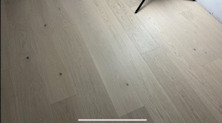

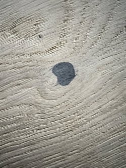

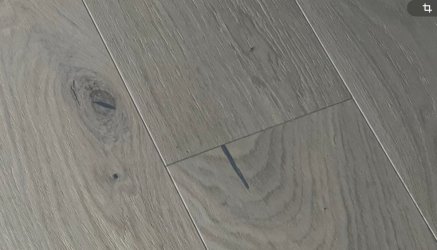

Liebe Foren Mitglieder
Wir haben bei uns im Wohnzimmer neues Parkett verlegen lassen.
Leider haben wir erst im Anschluss gesehen, dass die Astlöcher und Fehlerstellen im (hellen) Parkett mit ganz dunklem Wachs ausgebessert sind. Das sieht wirklich komisch aus finden wir.
Ist das normal? Hat jemand eine Idee was man machen könnte? Kann man das Wachs entfernen und gegen helles tauschen? Wir sind für jeden Tipp dankbar.
Viele Grüße und einen guten Rutsch
Alice und Andreas

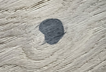

Hallo Ihr Beiden,
es sieht nicht aus wie Wachs, da in der Vergrößerung die Maserung durchläuft, vermute ich einen Fleck eines Ammoniak-haltigen Reinigers.
Zudem wieder mal ein Bild von nahezu mikroskopischer Nähe, wenig aussagekräftig.
Gruß Dietrich

Das ist normal bei den gebürsteten Rustikalen Parkett. Das ist keine Maserung das sind Schleifspuren, die so absichtlich im Werk hergestellt werden.
7.683
Auf den ersten Blick (bzw. bei dem eher schlechten Foto) sieht mir der runde Fleck auch nicht nach Epoxy oder Wachs aus, sondern nach evtl. einer Gerbsäurereaktion des Bodens (Eiche) mit irgendeiner Flüssigkeit.
Ist da z.B. mal was essighaltiges drauf getropft (oder Reiniger wie oben genannt oder Rotwein oder sonstwas)?
"Unter" dem Fleck sieht man eindeutig die Holzmaserung ohne Fehlstelle. Da ist euch was draufgetropft. Deswegen ist es anfangs auch nicht aufgefallen.

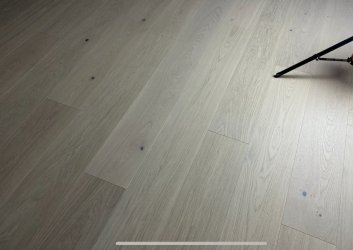

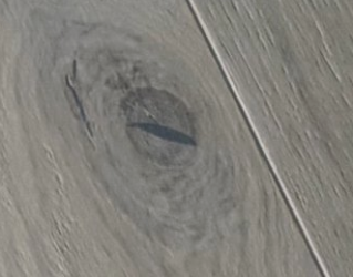

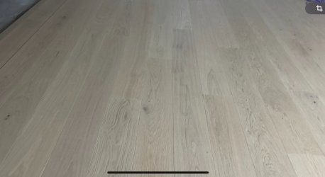

Sorry für das schlechte Foto.
Hier sind mehr.
Die Bilder sind direkt nach der Verlegung gemacht worden.
Kann man das irgendwie aufhellen?

Das ist keine Füllung, sondern ein Fleck. Obwohl es ja schon fast schon so aussieht, als ob da jemand in Photoshop gefleckt hätte.
Bei einer Füllung sieht man die Masserung des Parketts nicht mehr.
Aber warum nicht erstmal den Parkettleger fragen was da los ist?
Gruß Marcus

Nein das ist kein Photoshop. Der Parkettleger sagt es ist nicht sein Problem weil er das Parkett so geliefert bekommen hat und wir es ohne ihn ausgesucht haben.
Verlegt hat er es auch wirklich gut.

Annahme 1: es ist eine Masse und kein Fleck
Annahme 2: es ist ein Wachs (was ich bezweifle, ich nehme an, dass dann eher irgendeine 2K Masse ist)
Hartwachs könnte man erwärmen, rauspopeln und durch etwas farblich passendes ersetzen.
Zum Test würde ich mal mit einer heißen Nadel reinstechen. Wenn es flüssig wird, habt Ihr wirklich Wachs.

Wachs nicht, das Zeugs ist viel härter. Ich vermute etwas auf 2K Basis.
Ja, aber halt Masse nicht Fleck. Das erste bilöd sah für mich auch weher aus wie Fleck. Bei den Rissförmigen sieht das dann wirklich nach Masse aus.

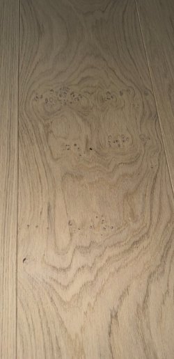

Wir kernsanieren ein gesamtes Einfamilienhaus mit einem Architekten. Der hat eine Ausschreibung gemacht zur Verlegung (inkl. Material) des von uns gewünschten Parketts. Der Parkettleger hat das Parkett anscheinend bei A&J Holzgrosshandel besorgt.
Wir haben das Parkett von Haro ausgesucht weil wir gute Erfahrungen in unserer alten Wohnung mit Haro hatten.
Bei der Abnahme sind dann diese unschönen schwarzgrauen Ausbesserungen aufgefallen. Unser Architekt fand das auch nicht akzeptabel.
Der Parkettleger sagt man könnte einzelne austauschen aber das soll sehr aufwändig sein. Es ist vollflächig verklebt.
Genaues Produkt ist: „Haro 4000 EICHE LICHTWEIẞ LANDHAUSDIELE PLAZA 240 Markant strukturiert 4V NATURALIN PLUS“ Artikelnr. 541428“
Eine Leiste ist auch sehr löcherig leider. Ist das akzeptabel? Ich finde auch der Verleger hätte uns zumindest mal fragen können bevor er so eine verlegt.
Bis jetzt wurde zum Glück nur das Wohnzimmer verlegt.
Weiß jemand ob man wirklich einzelne Leisten austauschen kann ohne dass man es später sieht?

Kann man tauschen lassen. Wenn der Architekt die Bauaufsicht hat, soll der das doch übernehmen.
