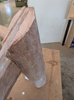

Hast du die Möglichkeit, die Stangen dem rustikalen Gestell optisch anzupassen? Bürsten, schnitzen, ungleichmäßig hobeln, oä. So finde ich die persönlich etwas glatt und das Gesamtstück irgendwie unstimmig. Dann lieber dunkle Stahlstangen oä.
Aber das ist natürlich persönlicher Geschmack.

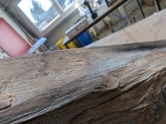

Kann man alles machen, ich finde das aber so ganz gut. Und macht weniger Arbeit.
4 St Eiche geölt, 4 St Buche roh. Alles was mit Klamotten in Berührung kommt ist geschliffen und geölt.
Wen .man sowas irgendwie verkaufen will und da was übrig bleiben soll, dann ist 15minuten irgendwas bürsten schon auch echt nen Faktor in der Kalkulation.

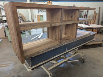

Doch nochmal geändert und alles weiss geölt.
Da hatten die beiden recht, weniger Kontrast ist besser.
Fehlt noch das Gesamtbild. Irgendwie nicht gemacht merke ich gerade....

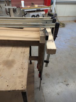

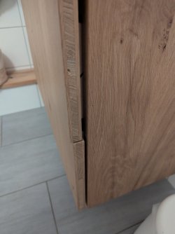

OK, ich sehe es ein.....
Dann kaufe ich eben zwei von diesen Synchroeinheiten.
Lustig ist, bei dem.anderen Möbel funktioniert es. Obwohl die Schübe da noch breiter sind.
Das Becken ist halt links. "Umtrainieren" wird schwierig. Sogar mein Köter bellt den Postboten jeden Tag wieder an.

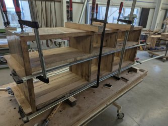

Inzwischen alles verleimt. Fehlt noch das Regal.mit den Clamex. Das passiert aber morgen.
Bänke auf Gehrung mache ich tatsächlich immer mit ein paar Dominos. Aber eher für das "Gefühl" :emoji_wink:

Hoppla, dachte es würde alles mit Klebband verleimt...................... :emoji_sunglasses:

Doch, wir haben auch Schraubzwingen. Die Bank sind 65mm. Da sagt mir die Erfahrung dass Zwingen nicht verkehrt ist. Zumal gebürstet und damit die Haftung des Klebebandes auch nicht so richtig geil ist.
Aber wir können auch beides gleichzeitig :emoji_wink:

Hab mal bei einer deutschen Treppenkapazität gehört der Spanndruck müsse rechtwinklig zur Fuge sein. Dann verrutscht auch nichts.

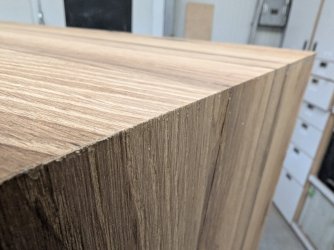

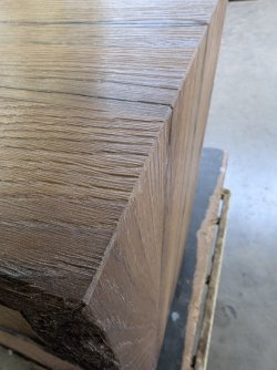

Die Gehrung sollte ja nach rutschen, das passte nicht so richtig. Ergebnis ist aber, in Anbetracht unseres Materials, wirklich gut.
Also finde ich jedenfalls :emoji_wink:
9.514
Also in Gehrungen, bei denen es aufgrund der Materialstärke möglich ist, kommen bei mir immer noch Dominos.
Dann ist natürlich nichts mit Klebebandverleimung.
Bei dünnem Material, das ja aber auch nicht für große Belastungen gedacht ist, kommt die Klebeband-Methode zum Einsatz.
9.514
Gehrung im vorderen Bereich sehr schön, aber im Hinteren etwas aufgegangen?
Schleift sich aber weg.

Das sieht auf dem Bild tatsächlich so aus. Zählt hier aber als "zu". Ich denke die Leimreste verstärken den Eindruck. Da wird gerade schon Oberfläche gemacht, ich Versuche nachher nochmal ein Bild zu machen.
Eigentlich ist sie eher innen minimal offen, d habe ich extra geschickt dran vorbei fotografiert. :emoji_innocent:
