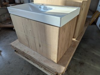

Heute die letzten Fronten vorgeschraubt, nach 2 Std Büro habe ich das gebraucht. Noch etwas aufgeräumt, da freuen sich die Kollegen immer.

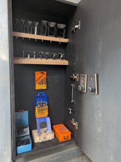

Bohrerschrank bestückt habe ich auch noch.
Jetzt mit dem Tag ganz zufrieden und ab in die Küche zum kochen. Spaghetti aglio e olio steht an, mit Salat wenn ich genug Zutaten finde.

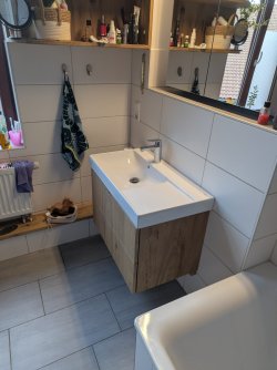

Heute dann die drei Möbel eingebaut. Einräumen machen wir morgen, jetzt kommt Besuch.

Was mich ziemlich nervt sind die großen Spaltmaße wegen des PTO. Also zwischen Blende und Korpus.
Das man die hat weiß ich ja, aber so deutlich ist mir das nie aufgefallen. Sind aber auch die einzigen, die ich zu Hause habe.

Nö, steht nicht über. Sieht aber auf dem Bild wirklich so aus.
Links sieht man es. Der Spalt zum Becken ist relativ groß, ich meine 2,5cm. Daher die Optik.
Ich finde es bei der Kommode schade. Da guckt man, wenn man auf dem Klo sitzt, direkt auf die Korpusseite.
Einschlagend wollte ich nicht, das würde ich heute anders machen.

Was auch krass war, ist das Becken.
Ich meine etwas schief kennt man ja. Das Ding hat aber den Vogel komplett abgeschossen. In allen Richtungen echt schief und krumm.
Wenn das an drei Punkten aufliegt, steht es vorne 2cm hoch. Am Korpus ganz gut rumgeschnitzt, es geht so halbwegs.
Eigentlich hätte das zurück gehen müssen. Aber warten auf das nächste mit ungewissem Ausgang wollte ich auch nicht.
Egal, gefällt alle Happy. Ich muss jetzt zusehen in irgendeiner Schublade noch eine Ecke abzubekommen :emoji_wink:

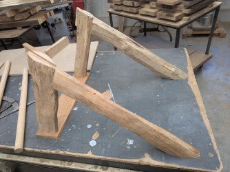

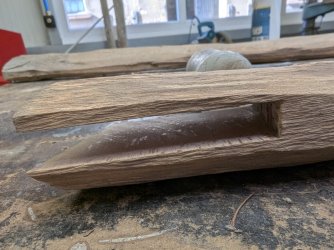

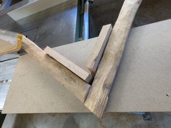

Heute war viel Email und Telefon, aber etwas Werkstatt musste sein.
Von dem Zeug habe ich noch ordentlich rumliegen und das ist der erste Versuch irgendwas damit zu machen. Zur Freude, mal keine Eiche. Aber alt trotzdem. Sind Wellerhölzer, liegen hier in den Decken und sind mit Lehm wickeln umwunden. Kann man mit dem Bagger ganz gut abschütteln.
Mal schauen, wenn es klappt wird es ein Geschenk für eine sehr gute Freundin.
So Richtung Garderobe, mit Stangen um irgendnen Zeug aufzuhängen.
"Was ist das denn für nen Hippiezeug?" Wurde ich direkt vom Kollegen gefragt.
Und ich solle zusehen die Säge zu räumen, irgendwer müsse ja für Umsatz sorgen :emoji_blush:

Hippiezeug, kenn ich doch irgendwie. Ist aber schon 50 Jahre her, das solche Sprüche kamen. Bin gespannt, wie es fertig aussieht. Wellerhölzer haben wir damals im Museum auch dutzendfach ausgebaut.

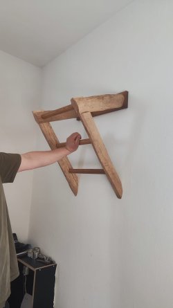

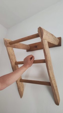

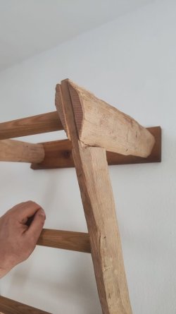

Kurz die Geschichte.....
Gedacht hatte ich Taschen zu fräsen und eckige Leisten zu nehmen. Ist natürlich Aufwand.
Die Kollegin meint "das kann man verkaufen, wenn du unter xyz€ bleibst"
Also Rundstangen eingebohrt und jetzt als Prototyp betitelt. Mal gucken wie lange wir brauchen das online zu stellen :emoji_wink:
Der Kollege in der Werkstatt meint, da die Schablonen ja da sind, schafft er es in knapp über einer Stunde pro Stück. Also wenn er gleich 10 macht.
Ich zähle erstmal wieviele Stangen noch da sind......
