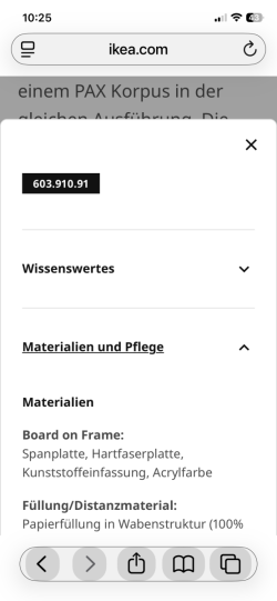

deine Frage ist so nicht zu beantworten, denn bei der Suche nach Türen für den Pax wirft Ikea 46 Ergebnisse heraus, welche Tür soll es denn sein? Es gibt diverse Ausführungen/Konstruktionen, entsprechend sind die Möglichkeiten anders. Auf der HP von Ikea ist in der Regel ja bei der Materialangabe schon einiges an Info vorhanden, bei Papierwabe ist ggf. weniger die Möglichkeit zum Kürzen (ohne wieder einen Riegel einzubringen) gegeben.
Generell kannst du dich ja aber vielleicht daran orientieren, wo werksseitig die Bohrungen der Scharniere sind. Ein Besuch bei Ikea, verbunden mit einer Besichtigung vor Ort sollte auch helfen. Viel Erfolg.

Moin Claus,
es handelt sich um das Türmodell Forsand.
