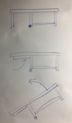

Hallo ich habe mir da mal etwas ausgedacht, wie es eventuell gehen könnte.
Der Werktisch hat 3 Beinpaare. Das erste Beinpaar kann eingeklappt werden, der Tisch steht aber noch, weil die Mitte des Tischs auf der anderen Seite des 2ten Beinpaars ist. So kann der Tisch an der anderen Seite angehoben werden und mit den Bockrollen zur Parkposition geschoben werden. Das linke Tischende sollte Gummifüsse oder Ähnliches bekommen.
Ist man an der Wand angekommen wird der Tisch hochgeklappt und die anderen Beinpaare können eingeklappt werden. DE1F7F9D-697B-4A44-BF95-7118E25F5612.jpeg

Drei Beinpaare sind unvorteilhaft für eine stabile Standfestigkeit. So eben, daß da rein gar nichts kippelt, kann es gar nicht sein.
Ist man an der Wand angekommen wird der Tisch hochgeklappt und die anderen Beinpaare können eingeklappt werden. Anhang anzeigen 165265
Von der Funktion macht es schon Sinn so. Allerdings, wenn man ein Arbeitshöhe von ca 90cm erreichen will, kommt man bei dieser Bauweise auf eine Tischlänge von ca 280-300cm. So hoch ist mein Carport leider nicht. Sonst gefällt mir das so sehr gut. Danke trotzdem!
8.444
Hallo Niköhn,
also etwas Phantasie ist da schon sinnvoll. Bei einer Tischhöhe von 90cm sind die Beine ja schon kürzer und wenn man dann die Hilfsbeine in der Mitte ein Stück nach innen rückt, können die äußeren Beinpaare ja einfach daran vorbei schwenken.
