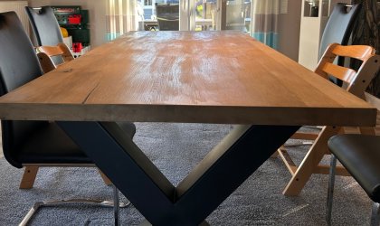

Guten Tag,
gestern haben wir unseren Tisch Metalox der Fa. Henders & Hazel zusammen mit dem Woodsealer der Fa. Oranje erhalten.
Direkt nach dem Aufbau habe ich den Woodsealer mit einen weichen Pinsel gleichmäßig aufgetragen (ca. 100 ml).
Die Tischplatte habe ich vorher nicht angeschliffen. Ansonsten habe ich mich an die Anwedungshinweise gehalten.
Jetzt sieht die Tischplatte total fleckig aus! Hat jemand von Euch bereits eine ähnliche Situation gehabt und kann mir sagen, was ich jetzt am besten machen kann?
Vielen Dank für Eure Unterstützung.
Gruß Achim

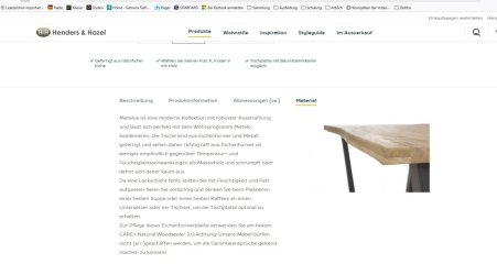

Schwer zu sagen, das kann durchaus mehrere Ursachen haben. Eine davon könnte sein:
Zu viel aufgebracht und den überstand nicht abgewischt. Dann wird es fleckig und klebrig.

Ich bin nach ca. 5 Minuten mit einem Baumwolltuch über die Tischplatte.
Den Sealer habe ich 1 x aufgetragen!
4.559
beim Abwischen vermutlich nicht auf komplette Länge durchgezogen sondern ähnlich Tischabwischen das würde zumindest das ungleichmäßige erklären.
Leicht anschleifen-2.Auftrag solange auftragen bis das Öl auf der Fläche stehen bleibt - überschuss nach weiteren 5-10 min abnehmen dabei darauf achten das man in Bahnen arbeitet. Vorne ansetzen in einem Zug bis ans Plattenende.
Manche Öle neigen zur Selbstentzündung Lappen zum Trocknen offen hinlegen ist kein Fehler.

...man soll das Produkt auf neuen Holzflächen ohnehin mindestens zweimal auftragen.
Das ist eines der neumodischen "wasserbasierten Öle". Wäre nicht meine Wahl.
Und auch beim Anbieter selbst finde ich nicht einen Hauch von Inhaltsdeklaration.
Und als Hersteller hätte ich auch Scheu, so etwas "Sealer" zu nennen. :emoji_wink:

Genau mein Humor ist auch der Hinweis des Herstellers man dürfe die Platte keinesfalls schleifen. Dann aber ein Produkt empfehlen in dessen Verarbeitungshinweisen als erstes erstmal anschleifen der Platte steht.
Klassisches Produkt oder Anbieter mit viel bla bla Marketing und wenig Inhalt.

Sieht für mich nach ungleichmäßiger Aufnahme aus weil zu wenig aufgetragen und/oder zu früh abgenommen.
Ich würde das Produkt nochmal satt draufgeben, und nach ca. 10 Minuten mal schauen, ob es irgendwo trocken(er) aussehnde Stellen gibt. Falls ja, ggf. nochmal nachgeben. Die Stirnseiten nicht vergessen, die saugen wegen dem Hirnholz sehr viel stärker.
Wenn sich dann nach weiteren 10-15 Minuten ein gleichmäßiges Bild zeigt, kannst Du die Platte abwischen.

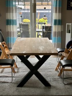

Guten Morgen,
ich weiß noch genau, wie der Verkäufer im Möbelhaus zu mir sagte: „Das Ölen ist überhaupt kein Problem! Sie tragen von der Menge ungefähr ein Schnapsglas mit einem Baumwolltuch auf und fertig“.
Also ich habe die Tischplatte gestern wie von euch empfohlen noch einmal geölt! Ich habe dieses Mal eine Schaumstoffrolle anstatt eines weichen Pinsels benutzt.
Die Fläche sieht nun zwar etwas gleichmäßiger aus, aber noch immer völlig unakzeptable :emoji_grin: .
Ich bin seit gestern auch schon mit dem Kundenservice von dem Lieferanten im Gespräch.
Sollten die sich komplett querstellen, was könnte ich noch unternehmen, um die Tischplatte zu retten?

Wie viel Öl hast Du jetzt insgesamt benutzt? Für mich sieht das immernoch nach (viel) zu wenig aus. Man sieht ja auch die Rollspuren, ich würde auf jeden Fall beim manuellen Auftrag mit Tuch oder Schwamm bleiben.
Ich kann mir gut vorstellen, dass Du mindestens die ganze Flasche (wenn es bei dir die 250ml sind) brauchen wirst. Bei Amazon schreibt jemand in der Bewertungen für das Produkt, dass er für seinen Esstisch bei drei Durchgängen zwei Flaschen verbraucht hat. Das kann ich mit bei einem wasserbasierten Produkt auch gut vorstellen, das wird vermutlich ratzfatz weggesaugt.
