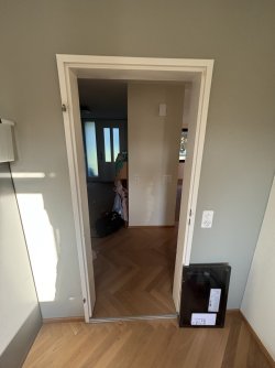

Hallo Zusammen
Aus Unerfahrenheit haben wir den Innentüren in unserer Wohnung keine Beachtung geschenkt bei der Sanierung.
Wir stellen nun fest, dass die Türen teilweise nicht mehr gerade sind (spannung beim Schliessen) und wenig Schallschutz bieten.
Ich hätte gerne neue Türen, möchte aber die Stahlzargen ungern rausreissen weil vor einem Jahr vieles neu gemacht wurde.
Anbei ein paar Bilder. Ich möchte gerne eine Türe mit Dichtung und Schallex. Was ist sonst noch ratsam für guten Schallschutz?
Gibt es an neuen Türen passende Bänder für meine Zargen? Wenn nein, kann ich neue Bänder an der Zarge zb mit Blindnietmuttern fixieren?
Leider reicht das Budget aktuell nicht um beim Schreiner um die Ecke Einzelanfertigungen machen zu lassen, daher liebäugle ich mit verschiedenen Online-Lieferanten wo man auch auf Mass machen lassen kann.
Ich bin um Tipps zum besten Vorgehen sehr dankbar.

ne aktuelle Tür dazu noch mit Schallschutz an die kleinen alten Bänder würde ich nicht machen. Wobei Schallschutz ja deutlich mehr ist als Schallex. Auch der Einbau bzw Wandaufbau gehört dazu und kann die Schallschutzwirkung der Tür zunichte machen. Ob online Türen sich nach dem bestehenden Rahmen konfigurieren lassen ? Ist selbst bei täglichem Türengeschäft immer ein : Nur wenn es unbedingt sein muss.
Hier kommt auch noch die Schwelle dazu. Ich würde mal nicht zu viel erwarten.
Blindnietmutter funktioniert, WENN dahinter Platz ist. Wenn man den erst schaffen muss besteht die Gefahr dass der Putz auch seitlich der Zarge bröckelt oder zumindest Risse bekommt. Auch mal prüfen ist das Türblatt die Ursache oder ist die Zarge schon damals schlecht eingebaut worden.

zunächst mal kurz gefragt, sind die Böden auf unterschiedlichen Höhen?
Oder hat die "Schwelle" eher eine Anschlagfunktion?

Der Flur liegt höher als das Zimmer, d.h. es ist eine „echte“ Schwelle.
Zierbekleidung ist die Zarge? Angedacht habe ich die Zargen zu spachteln und zu lackieren.

Ich würde zuerst einmal kontrollieren ob die Zargen sauber versetzt wurden. Stahlzargen werden vom Maurer versetzt und im letzten Jahrtausend wurde dabei eher nach Zeit als nach Genauigkeit geschaut.
LG Gerhard

Würde sagen Innentürrahmen einbauen kann man gut als versierter Heimwerker hin bekommen. Und dauert auch nicht Ewigkeiten. Und man kann es ja auch Tür für Tür machen. Also ideal mit 2 Kids. Das gesparte Geld steckst du in die neuem Rahmen.
DZaech
9. November 2014
1.603
Grabs CH
Vorweg: Also wenn das CH Stahlzargen sind (wovon ich schwer ausgehe) brauchst du keine neuen Bandaufnahmen, sofern da nichts vermurkst ist. Das Zeug gibts alles noch, und ein 1001 oder 1102er Schloss sollte auch passen zu dem Schliessblechausschnitt.
Und was heisst denn Schallschutz? Eine Überschlagsdichtung und ein Planet werden auch mit den bestehenden Zargen viel bringen. Ich wage zu bezweifeln dass das mit neuen, kompletten Futtertüren (aus dem „Budget-Bereich“) besser ist.
Ergo:
Ich würde da gar nichts rausreissen, einfach vom Schreiner des Vertrauens neue Türblätter machen lassen. Wenns eher günstig sein muss könnte das z.B. auch roh zum streichen oder HPL belegt sein.
46mm Türblatt (je nach Falztiefe deiner Zarge reicht auch Standard 40mm), mit dünner Überschlagdichtung und (wichtig!!) unbedingt 3-tlg Bänder (das Bandmittelteil passt in der Stahlzarge). Die Bänder werden am besten vor Ort gebohrt, die passende Speziallehre um auf vorhandene C16 oder HE18 Gewindelöcher zu bohren sollten die meisten Firmen noch irgendwo haben.
Das kann mit neuen Türen (im normalen Bereich) locker mithalten, kostet weniger und das elende entfernen der Stahlzargen entfällt auch. Wenn die gut eingemörtelt sind, macht das echt keinen Spass. Sofern die Zargen noch gut halten dann wird das deutlich stabiler als so ein billiges Spanfutter mit Röhrenblatt.
Dass die betreffenden Zargen vor der ganzen Aktion auf Geradheit und festen Sitz geprüft werden sollten, ist denke ich klar.
Gruss David

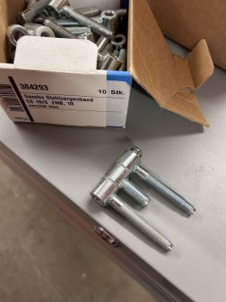

Danke, @DZaech. Ich kenne mich da nicht aus, habe aber allen Grund anzunehmen das die Zargen das sind was damals landläufig üblich war.
In der Sanierung habe ich 2 Zargen ausgebaut wegen neuer Raumaufteilung. Da hatte ich meine Mühe die rauszukriegen. Ich denke die verbleibenden 4 Zargen sind ähnlich montiert.
Wenn ich deine Typenbezeichnung Google komme ich auf das Türband, hast du das gemeint Türband Dreiteilig? Da kommt das Mittelteil ins bestehende Gewinde in der Zarge und in doe Tür werden Löcher gebohrt? Das sollte ja wirklich machbar sein.

Das waa du verlinkt hast ist die Holz-Holz Variante vom Band, das Stahlzargenband hat beim Mittelteil ein MF Gewinde. Gibt da unterschiedliche Ausführungen je nach Alter, bekommt man aber bei Sfs alles.

So sehen 3-tlg Stahlzargenbänder aus:
Zum Nachlesen ab Seite 1.28 die Übersicht zu den Grössen und Gewinden:
Bandübersicht Sassba SFS

Nachrüstbänder damit es auf D-Normbänder passt für Bestellung in D
https://selector.de.simonswerk.com/de/produkte/detail/v-8000-wf-asr (die kann man ggf. Nieten oder mit Blech/Selbstbohrschrauben befestigen)
https://selector.de.simonswerk.com/de/produkte/detail/v-4700-wf-fv (Für Blindnietmutter bzw. vielleicht passt das Gewinde auch so)
