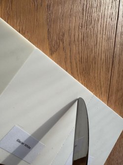

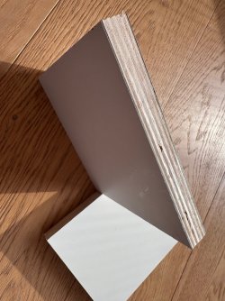

Noch ein paar Fotos von Musterstücken: Epicply ist definitiv leichter als Multiplex und wirkt stabil, gefallen hat es uns aber nicht. Kratztest auf Corian: man kann ja angeblich Kratzer rausschleifen. Es ist aber so hart, dass ich bei Fronten nicht erwarte, dass das notwendig wird. Dann hatten wir noch ein Stück MDF mit Alu beschichtet mal zur Ansicht. Abgesehen davon, dass die Herstellung von Alu für die Umwelt glaube ich problematisch ist, hat uns die Variante auch optisch an den Kanten nicht gefallen. Soweit nur als Dokumentation, vielleicht steht irgendwann ja jemand vor ähnlichen Fragen.

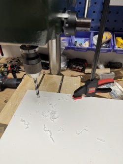

Edit: Wir haben gestern noch eine Testbohrung mit der Standbohrmaschine in Corian und Vollkernfenix gemacht: beides überhaupt kein Problem. Zuschneiden will ich die Platten aber nicht selbst, dafür ist unsere Werkstatt einfach zu klein und das ist zu umständlich.

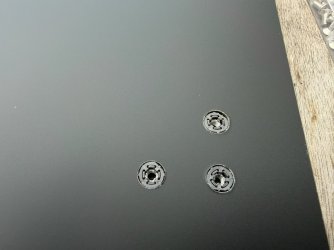

Ich gebe hier nochmal ein Update:
Wir haben uns entschieden die Küche halb weiß in Corian zu machen. Die anderen Hälfte wird schwarz in Vollkern Fenix. Schwarz-weiß gefällt uns optisch gut, es ging von der Fenix-Platte genau auf (wir nehmen so genau eine Platte ab), und wir machen die großen Fronten (220x60 für den Kühlschrank) aus dem leichteren Vollkernfenix. Alle neuen Fronten haben 12mm.

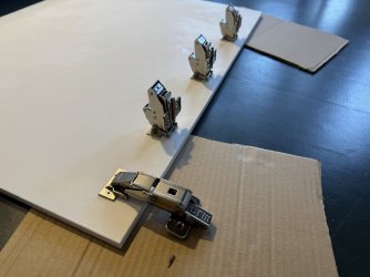

Wir haben mit dem Corian gestartet. Zum großen Teil haben wir Schubkästen, an zwei Stellen haben wir Türen. Wir benutzen für alles Blum Expando T zur Befestigung der Fronten. Die Kanten der Corianfronten waren bereits bearbeitet, ich musste aber noch die B-Seite der Fronten schleifen. Das war mit dem Exzenter und 220 Korn schnell erledigt.
Vorgehen um die Fronten am Schubkasten zu befestigen:
1. Schienen (Blum Movento) auf neutral stellen
2. Front mit den Kreg Schubkastenzwingen an die richtige Stelle befestigen.
3. mit 5er Holzbohrer durch Schubkasten bohren und Front ankörnen.
4. Front wieder runter, mit Standbohrmaschine 6mm tiefes Loch mit 10er bohren.
5. Blum Expando T rein.
6. Front auf den Boden legen, Schubkasten wieder drauf und mit M4 Schraube befestigen.

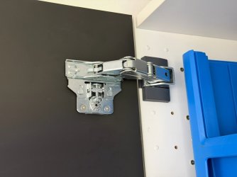

Bei den Türen haben wir die Punkte für die Befestigung ausgemessen und dann gebohrt. Diese Scharniere haben keine Topfbohrungen sondern wieder Expando T.
Dauert alles schon etwas aber klappt bisher ziemlich gut. Das Corian lässt sich sehr gut bearbeiten. Im Anhang noch ein paar Fotos.

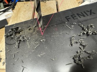

Vollkernfenix/HPL hat sich recht ähnlich wie das Corian verarbeiten lassen. Beide Materialien kann ich nach meiner bisherigen (kurzen) Erfahrung für den Zweck weiterempfehlen. Verarbeitung problemlos. Beim Corian mussten wir mit einer Tauchsäge selbst eine Eckblende sägen (ist genauer gesagt eine Tür zur Küchentechnik): jeweils 4mm in drei Durchgängen mit der Tauchsäge, kein Problem. Beim Kühlschrank haben wir zur Sicherheit ein zusätzliches Scharnier montiert. Korpuskanten unter den schwarzen Fronten lackieren wir aktuell noch mit einem „One4All“ Stift Schwarz, damit die Fugen nicht weiß durchscheinen.
