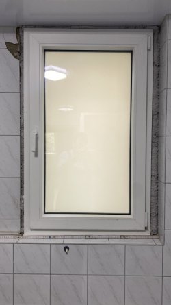

ich habe mein alten Fenster erneuen lassen und bin mit dem Badfenster unzufrieden. Rechts ist ein Spalt von 5 cm und links sind es 4 cm es sieht furchtbar aus, alle anderen Fenster haben eine Fuge von 2 cm. 2 Fenster haben überhaupt nicht gepasst und werden neu bestellt. Bezahlt habe ich die Fenster schon. Was würdet ihr tun?

Servus, mal die Fugenbreite außen vor:
Montage nach Stand der Technik sieht anders aus.
Stichwort RAL Montage:
Bauanschluss innen dichter als außen.
Nicht einfach reinpfuschen und Bauschaum rumspratzen.
Sehen die Anschlüsse ans Mauerwerk bei den anderen Fenstern auch so aus?

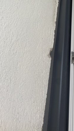

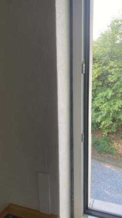

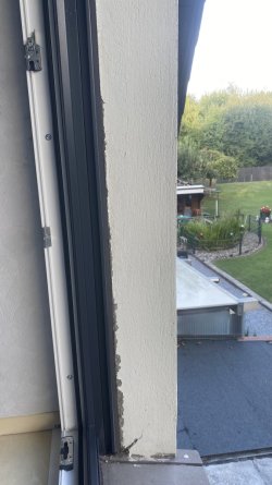

Danke für die Antworten, ich habe gerade noch ein paar Fotos gemacht und werde sie einfügen. Die alten Holzfenster waren seitlich mit Steinwolle ausgefüllt und von Außen beigeputzt.

Ok, ganz übel, das Kompriband außen (Schlagregendicht, Winddicht und Dampfdiffusionsoffen) gehört nicht zwischen Putzlaibung und Rolloschiene sondern zwischen Fensterstock und Mauerwerk mit Putzglattstrich.
Innen fehlt der dampfdichte Anschluss zum Mauerwerk komplett, PU Schaum ist nicht Dampfdicht, hier wird es während der Heizperiode zu einer durchfeuchtung mit Schimmelbildung und mittelfristig weiteren schweren Bauschäden kommen.
Spannend ist Desweiteren der untere Anschluss an die Fensterbänke, da diese offensichtlich Altbestand sind ist hier keinerlei Abdichtung und Dämmung zu erwarten.
Da würde ich mal einen Sachverständigen anrufen und mal nachhaken.
Guter Ansatz, der wird sich aber vermutlich totlachen. :emoji_wink:
Auf alle Fälle nicht so hinnehmen, fachgerechte Abhilfe ist eigentlich nur mit einer nochmaligen kompletten Demontage inclusive Fensterbänke möglich, bitte nicht abspeisen lassen!
Auch wenn der AN das nicht so kalkuliert hat ist er zu einer Montage nach Stand der Technik verpflichtet!
