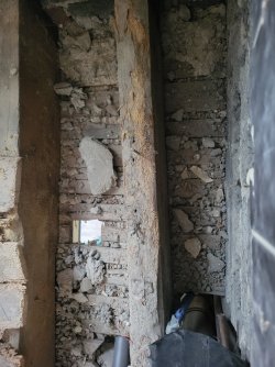

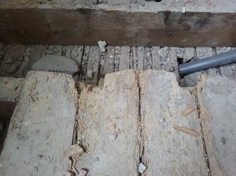

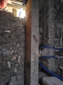

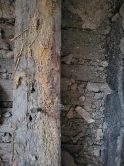

Ich habe mir meinen Post und die Sachlage im Haus nochmal angesehen, wahrscheinlich klang es schlimmer, als es tatsächlich ist.
Zur Verrottung:
In der Gästetoilette EG war der Aufbau dergestalt, dass auf den Dielen eine 9mm Spanplatte lag, auf die direkt ohne Folie ein Estrich gegossen war. Der war beim Abnehmen sehr bröselig, als Laie würde ich schätzen, dass die Spanplatte zu schnell die Feuchtigkeit aus dem Estrich gezogen hat, was dann zum bröseligen Estrich und zu einem undichten Gesamtaufbau geführt hatte, weshalb Feuchtigkeit in die Dielen kommen konnte. Die darunter liegenden Balken sehen doch nicht so schlecht aus:
Eine andere Station war das Badezimmer OG, dort hatten die Dielen wohl Wurmbefall:

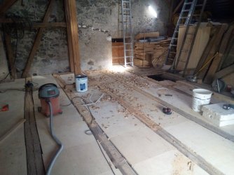

- Die Klötzchen sind eher Leisten in unterschiedlichen Stärken. Ich hoffe auf dem Bild erkennt man das einigermaßen. Die Leisten sind 45mm breit (oder breiter, ich habe Balken aufgesägt die ich halt da hatte und wenn über 24mm ist es eine ganze Dachlatte geworden) IMG_0334.jpeg
