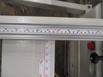

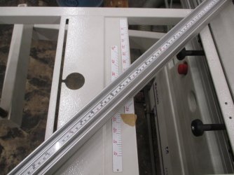

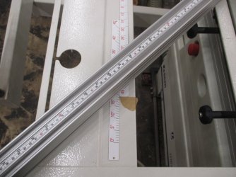

Hat jemand von euch die zweite Winkelskala an der sc2 nachgerüstet? Gab es dazu eine Anleitung zur Plazierung?
Meine kam an Heiligabend fast ein Jahr nach Lieferung der FKS ohne jegliche weitere Information.
Problem dabei ist, wie weit nach links oder rechts kommt die Skala? Von ganz nach links nach ganz nach rechts macht das einen Unterschied von mehr als einem Grad.
Ich habe dann angefragt, ob es eine Montageanweisung gibt und eine ziemlich unbrauchbare Antwort bekommen.
Klar kriege ich das hin. Wenn aber jemand mal Bilder von der Positionierung hätte, wäre ich nicht bös drum.

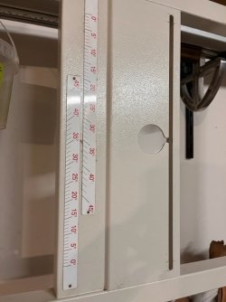

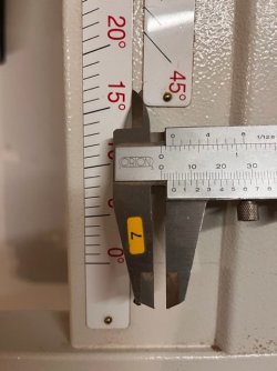

bei mir waren beide werksseitig montiert und es sieht so aus:
Sie haben einen Abstand von 4mm (ziemlich genau)
