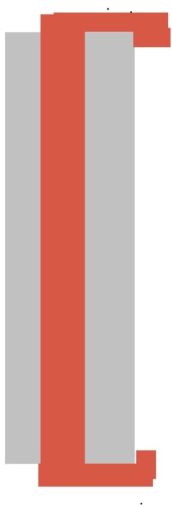

2. ich baue mir einen Anschlag aus Holz auf dem ich die FS montiere.
Rot der Anschlag mit der FS und grau das MPX
Dann den Anschlag auflegen und sägen
Habe nur bedenken, dass dieser Anschlag durchhängt und ich ihn dann jedes Mal nach dem Sägen hochheben muss um das Holz zu verschieben.

Ja, die Methode vom Video hat was, aber 2500 und MPX statt MDF und schon sieht die Welt ggf. anders aus.
MDF ist relativ spannungsfreies Material - MPX ist leider etwas zickiger je nach Holzart, mal mehr mal weniger.

aber jetzt ists schon so. die Idee mit der Schablone find ich ned doof. Aber zwischdrin solltest du die Schablone umdrehen. Oder von zwei Bezugskanten aus arbeiten.
Ja, nicht wundern, wenn die Multiplexstreifen nach dem Runtersägen an der geraden Schiene trotzdem krumm sind.
