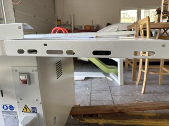

Es tun sich etliche Fragen auf. Eine Frage richtet sich an die Montage der Tischverbreiterung. Diese sagt nach hinten enorm ab. Es ist ganz rechts eine Madenschraube, mit der man den Tisch ausrichten soll. Aber wirklich funktionieren tut das nicht

Die Rundstange deines Parallelanschlags hat entsprechende Gewindestangen, die kommen durch die Langlöcher der Tischverbreiterung und übernehmen die Hauptarbeit beim ausrichten und in Position halten.

Auf diese Antwort hatte ich gehofft. Da frage ich mich nur, wieso der Part nicht schon beschrieben ist an der Stelle, wo es um die Tischverbreiterung geht. Dort steht man solle sie anhand der Madenschraube ausrichten, was schlichtweg unmöglich ist. Danke dir vielmals. Weitere Fragen folgen bestimmt.

die Anleitung und die Bilder sind ziemlich sche.. schön wollte ich sagen.
Die Madenschraube soll den Tisch heben bis er fluchtet, das funktioniert auch, wenn die richtigen Schrauben noch locker sind.
Ich hatte mir einen Wagenheber mit einer passenden Latte drunter gestellt und damit eingestellt, dann angezogen und den Rest über die Stellschraube gemacht.
Die Tischverbreiterung muß vorne zum Gußtisch absolut fluchten, da kommt später noch das Alu Profil mit der Zahnstange dran.
Ich sage das dazu, weil ich das 2x montiert habe ....
Wagenheber drunter lassen und dann die Rundstange anschrauben.
Wir können gerne mal telefonieren, bei Bedarf PN.

Bei mir war der Gusstisch ab Werk verspannt montiert, hatte auch Nerven gekostet. Wichtig: die gekonterten Muttern an der Rundstange nicht lösen. Die sind ab Werk voreingestellt. Da geht man dran, wenn alles aufgebaut und vermessen ist und man noch Feinjustage betreiben muss.
Ja, man muss unterbauen. Das mit den Madenschrauben fand ich aber eine recht wirksame und pfiffige Lösung.

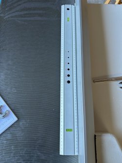

Guten Morgen, ich habe mich gestern mal wieder an die Maschine gemacht und mal grob den parallel Anschlag montiert. Auf dem Bild sieht man, dass dieser aus der Flucht läuft. Habt ihr den an den beiden Schrauben am Gust justiert? Also an denen die eigentlich ab Werk voreingestellt und gekontert sind oder gibt es noch einen anderen Weg? Sind circa 5 mm, die er über die gesamte Länge aus der Flucht läuft.

erstens: die Kante vom Gußtisch ist egal, deine Referenz ist nur das Sägeblatt.
Nimm einen Holzabschnitt und lege den so am Anschlag ein, dass er vorne am Sägeblatt ansteht (schleift), dann hinten (aufsteigende Zähne) messen wie viel Luft zum Sägeblatt ist (Fühlerlehre).
zweitens: weiß ich nicht mehr, ich glaube ich hab ihn auch etwas "zugedreht", ist aber zu lang her.

Da habt ihr natürlich recht.
Die Flucht zum Sägeblatt zählt, nicht zur Kante des Gusstisches!
Da hast du und Willi natürlich recht.
Ich habe jetzt mal vom parallel Anschlag ans Sägeblatt gemessen. Die Differenz von Beginn (absteigende Zähne) zu Ende (aufsteigende Zähne) liegt bei etwa 0,5mm. Ich denke das ist akzeptabel oder?

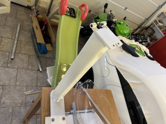

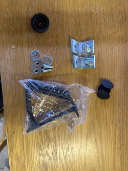

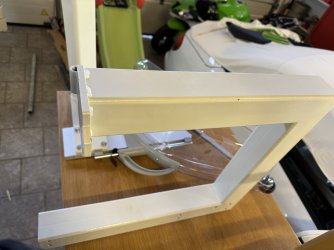

Dann hat sich aber noch ein weiteres Problem aufgetan. Ich habe die Maschine mit der Pendelschutzhaube PSH geliefert bekommen.
Da das ganze Montagematerial im Grunde genommen lose bei lag, ist das, was ich in den Bildern abfotografieren alles, was noch vorhanden ist. Ich habe keine Ahnung, wo die Teile hingehören. Ob zur Pendelschutzhaube oder zur Säge. Vielleicht könnt ihr mir helfen

9.427
Das ist grottenschlecht. War das ab Werk so?
Mit ein klein wenig suchen findet man hier z.B. das:
https://www.woodworker.de/forum/threads/formatkreissäge-einstellen.119414/#post-856559
Blättere mal die beigelegten Unterlagen in Ruhe durch. Das meiste findet sich dann.
Sei mir nicht böse, hier kommen im Wochentakt wirklich sehr ähnliche Fragen vorbei, auf die man mit ein klein wenig suchen die Antworten hier oder im www findet. Man verliert dann die Lust alles immer wieder gebetsmühlenartig zu wiederholen.
