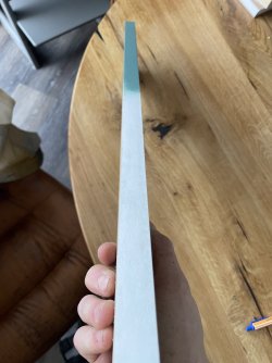

Ich hab mir mal hier einen Kantenanleimer bestellt der eben eine Grundierfunktion besitzt und auf Schmelzkleber basiert.
https://umleimerkom.de/Melaminkante...g/399-Grundierkante-weiss-23-mm-SK::3082.html
War absolut mein erster Versuch und es hat wirklich gut bis sehr gut geklappt. Schwiegermutter kurz zum Backen geschickt und heimlich ihr Bügeleisen geklaut. Vorgeschliffen mit 180 und bei Vollgas langsam darüber gefahren bis ich eben dachte das hält jetzt.
Kanten danach mal kurz überschliffen und mit der Spraydose drüber ....
Ergebnis häng ich mal mit an ... Jetzt müsste ich nur noch MDF Platten mit Grundierfolie besorgen und die Farben spielen keine Rolle mehr. :emoji_slight_smile:

Baumwolle auf keinen Fall heißer.....
Die Kanten können bei zuviel Hitze aufpoppen.
Wichtig ist nachreiben solange der Kleber noch warm ist mit Schleifkork oder ähnlichem
Das anleimen mit Bügeleisen hat so seine tücken.
Rohe Kante braucht man nicht schleifen bzw. ich würde sie auch nicht schleifen
Sägerau ist völlig in Ordnung wenn nicht gerade Z12 Wolfszahn verwendet wird

hab mir dafür ein Bügeleisen für 10€ aus den Kleinanzeigen gegönnt. War noch neu...
Kann ich jedem empfehlen, der das nicht nachher mit der Schwiegermutter diskutieren möchte. Haha
