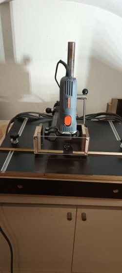

Habe sowas Ähnlilches mal für meine kleine Bandsäge gebaut. Maße ca 45x50 cm. Dabei dann auch die Frage nach der Mobilität.
Bei mir dann (hier aber noch nicht auf dem BNild zu sehen) die Lösung mit 2 Rollen zu arbeiten wo ich den ganzen Tisch quasi kippe und die Rollen dann erst das Gewicht übernehmen. Ansonsten steht der Tisch auf den 4 Füßen.
Bei der Fragestellung bin ich aber auch im Internet auf spezielle Rollen gestoßen: Bei denen kann man quasi dann "absenken", mehr für Schwerlast und alles andere als billig.
Falls der Link hier nicht erlaubt ist, bitte editieren und löschen:
https://www.amazon.de/HMF-Schwerlastrollen-absenkbar-Werkbank-Schwarz/dp/B09MKMZRHZ?th=1

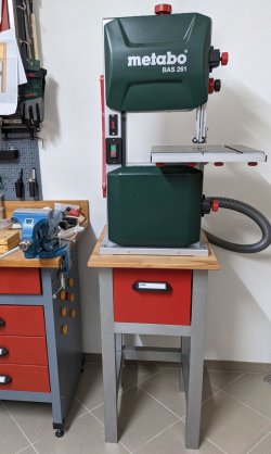

und hebe das Gerät auch um.
Aktuell baue ich mit/für den Enkel etwas ähnliches und dies wird Beine erhalten, allerdings ohne Rollen.
