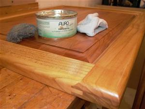

Reines Bienenwachs hat einen Schmelzpunkt von etwa 65° C. Das wird für die meisten Anwendungen reichen. Bei Gegenständen, die häufig angefasst werden, verwende ich lieber ein Hartwachs, z.B. das von Auro. Das ist, vereinfacht beschrieben, eine Bienen- und Carnaubawachsmischung in einem Halböl.

Wenn ich Hartwachs nehmen würde, würde die Box also aufgrund des Öl-Anteils im Hartswachs genauso anschleifen wie von dir oben beschrieben.
4.206
Super, danke.
Ja, genau so. Du entfernst durch das Anschleifen mit Balsamterpentin ein wenig von dem alten Öl und das Hartwachs bekommt einen besseren Halt. Es wird aber wahrscheinlich auch so gut halten, wenn du es einfach aufträgst, vorausgesetzt das Leinöl ist getrocknet. Das Balsamterpentin ist nur zur Sicherheit.

nach dem Anschleifen einfach mal farblose Schuhcreme testen, hat sehr, sehr ähnliche Bestandteile wie die teuren Antikwachse, oft sogar die gleichen Bestandteile.
Vorm Wachsen macht es sich gut mit "000" Stahlwolle das Kirschholz zu glätten.

Gibt es irgendetwas, dass für oder gegen Hartwachs bzw. Wachslasur spricht?
Ich werde irgendwie im Internet nicht schlauer, zu Wachs vs. Lasur findet sich einiges, aber nicht zu Hartwachs vs. Wachslasur...
4.206
Das im Hartwachs enthaltende Carnaubawachs macht die Oberfläche nach der Trocknungszeit von etwa 2 Wochen wesentlich unempfindlicher. Wachslasur ist ja nichts anderes als nochmal verdünntes Bienenwachsbalsam. Lässt sich einfacher auftragen und besser einfärben.
