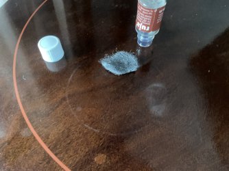

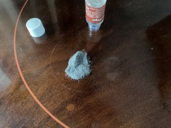

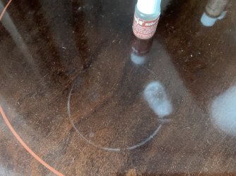

Den Fall mit den weißen Wasserflecken vom Bügeleisen hatte ich auch schon. Damals habe ich das nicht richtig dokumentiert.
Aktuell habe ich auch wieder (normale) Wasserflecken auf einem ollen Tischchen. Zwei Tropfen Ruja Möbel-Pfleger und ein kleiner Bausch 000 Stahlwolle sollten das Problem lösen. Man massiert den Möbelpfleger mit der feinen Triple-Null Stahlwolle geduldig und völlig drucklos auf die Schadstelle. Ich lasse dann einen hauchdünnen Film des Produkts auf dem Lack stehen uns warte. Man trägt den Fleck dabei nicht ab, vielmehr scheint der Pfleger in den Lack einzudringen und diesen auf chemischer Basis wieder aufzuklaren. Deshalb muss man dem Produkt auch etwas Zeit geben...
