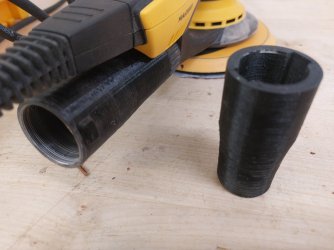

ich habe mir einen Adapter 3d gedruckt.
Den kann man auf den mirka schrauben, wenn das eine Option für dich ist suche ich heute Abend nach der Vorlage.

Hallo Manuel,
vielen Dank. Da bin ich sehr interessiert.
... und mein Sohn auch, da kann er schon was brauchbares für seinen Alten zum Feste drucken.
Könntest Du auch ein Bild von Deiner Lösung schicken?
Vielen, vielen Dank

Ich bin mir zwar sicher, dass ich den auf dem Bild rechten Adapter von Thingiverse habe, ich finde ihn dort nicht mehr.
Es gibt dort einige Vorlagen, allerdings sind die zum schrauben, das hat bei mir nicht so richtig gepasst. Ich gehe aber davon aus, dass das mein Fehler ist.
Der Andere hat einen Bajonettanschluss der passt bei mir top.
Den anderen (der auf dem Bild am Schleifer ist) hat mir mein Bruder an das OSVac neo Endstück von @odul angepasst.
Wenn dir eine der Dateien hilft, schreib mir gerne eine PM.
Ich weiß nicht wie es hier mit dem veröffentlichen/verbreiten ist. Falls ich damit gegen irgendwas verstoße löscht gerne diesen Teil des Posts.
