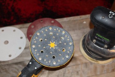

Hi,
Hab mir kürzlich den Mirka deros 650cv 150mm 5.0 gebraucht (refurbished)zugelegt vom Händler .

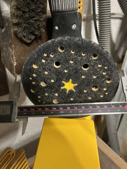

die staubabsauglöcher 8+1 der Schleifscheiben meines Festool ES 150/3 EQ passen annähernd zum Mirka deros ,dennoch steht das schleifpapier 5 mm über . also Schleifteller des Mirka nachgemessen -siehe da, nur D 140 mm :emoji_astonished::emoji_poop:
die Schleifscheiben von festool wie auch Klingspor haften sehr schlecht : Schleifteller zu abgenutzt ? oder falsches schleifprodukt?

Du wirst einen neuen Teller brauchen. Meiner hat schon richtig was gesehen und hat immer noch 150mm und es haftet jedes Schleifmittel. Allerdings nutze ich Opferpads von Mirka um den Teller zu schonen
Edit: dein Teller sieht aus als wenn man jemand ausgiebig ohne Schleifmittel „geschliffen“ hat.

Oha, jetzt wo du es sagst und man das etwas verschwommene Bild schön groß macht - der schaut tatsächlich echt mitgenommen aus. Tut mir Leid, Marc, das ist dann was anderes. Vergiss, was ich geschrieben habe.

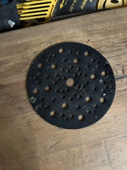

Ich habe meinen auch gebraucht gekauft mit 150 und 125mm Teller. Habe gerade mal nachgemessen. Der Teller hat 147mm, was mich bisher nicht gestört hat, wenn das Schleifpapier etwas übersteht.
Klett haftet aber gut, egal bei welchem Schleifpapier. Ich verwende noname von Miotools, Festool Granat und Mirka Abranet.
M.E. kannst du jedes Schleifpapier für Klett verwenden. Es muss definitiv nicht Mirka sein. Und wie oben schon geschrieben, beim Abranet/ Schleifgitter dieses Zwischenpad verwenden. Das soll den Schleifteller schonen.

Mir ist es ab und an mal passiert, mit der Rotex oder dem Schwingschleifer zu schleifen und keinen Abtrag festzustellen.
Um dann zu merken, Schleifscheibe vergessen.
Trotzdem war der Schleifteller nicht gleich Schrott. Die Scheiben haben gehaftet, jedoch nicht mehr ganz so gut.
Passiert das noch mal, hatte ich genau das gleiche Bild wie bei dir.
Man kann auch den Durchmesser des Schleiftellers verkleinern, wenn der Rand beim Schleifen immer Kontakt zur angrenzenden vertikalen Objekten hat beispielsweise bei Randschliffen.
Irgendwann fehlen ein paar mm. Gibt halt solche Situationen umständehalber, wenn der Kantenschutz nicht dran ist oder man den Schleifteller
nicht als Dekoobjekt sieht sondern nur als Verbrauchsmaterial.
