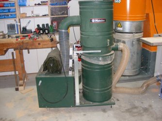

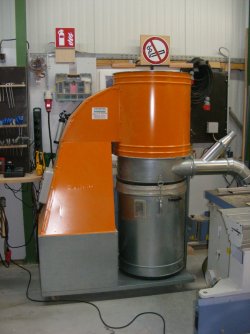

Ich hab mal ein Bild unseres Schuko Vacomat 140 reingesetzt .
Der macht bis zu 1500 m³/ bei einem Unterdruck um die 2800 PA , gemessen nach 4 m Schlauch .
Der saugt an der Bernardo unten mit 120 mm , oben mit 60 mm .
Klappt ganz ordentlich , eine Absaugung mit 160 mm wäre sicherlich aber noch besser .
Würden wir da die Metabo Möhre ( Bild 2 ) mit 100 mm Schlauch anstöpseln und auch noch von den 100 mm abzweigen , da käme nichts mehr raus .
Die Metabo reicht gerade so als Einzelabsugung für die BS .
Bin aber froh , wenn wir wieder einen größeren Entstauber mit 200 mm haben , dann kann die Metabo endlich weg :emoji_grin:

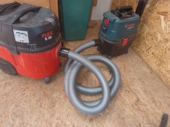

Unten deine vorhandene Absauganlage ohne Abzweigung und an deiner Haube zusätzlich deinen Industriesauger . Die haben in der Regel am Gehäuse des Saugers einen 60er Abgang . Falls du keinen 60er Saugschlauch hast , läßt sich das für recht wenig Geld von Drittanbietern nachrüsten . Bei kleinen Durchmessern des Saugschlauches sind Industriesauger besser geeignet als kleine Absauganlagen .
Ja das geht natürlich. Ist aber umständlich und da ich manchmal echt faul bin, wird mich das wahrscheinlich etwas nerven. Ich schaue aber trotzdem mal nach so einem Schlauch. Hab nen Bosch Gas 35L - der ist ja recht verbreitet und somit sollte sich so ein Schlauch mit Adapter finden lassen.
Du hast ja nach einer realistischen Lösung gefragt . Ich habe an meiner Säge mit einem 120er Anschluss eine kleine Reinluftanlage angeschlossen . Die Oberhaube gleichzeitig schafft die auch nicht wirklich . Wenn ich z.B. staubiges MDF säge mache ich das mit einem zusätzlichen Industriesauger . Natürlich nicht so wie auf dem Bild :emoji_grin: .
