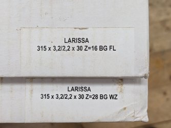

JJW hat schon auch Flachzahn für Längs ....
..... aber nicht in 315 mm . Überhaupt habe die ein recht karges Sortiment in diesem durchaus gängigem Format . Mein Flachzahnsägeblatt ist von Bayerwald . Die haben , finde ich eine prima Auswahl und auch gute Preise . Zugegeben , wenn ein Sägeblatt "Larissa" heißt , muss das sicher "sehr scharf" sein :emoji_thinking: :emoji_grin: .

Dann hat sich bei JJW offenbar das Sortiment geändert. Ich hab das Foto ja nicht erfunden :emoji_wink:
Aber von Bayerwald hab ich bisher auch nix schlechtes gelesen.
