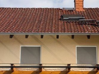

wir möchten demnächst ein kleines Balkonkraftwerk aufs Dach schrauben und dafür entsprechende Sicherheitsvorkehrungen treffen.
Mir kam jetzt die Idee, Kanthölzer schräg von der Fassade hoch über die Regenrinne hinweg zu befestigen, diese an den Sparren zu verschrauben und den überstehenden Meter per Fangnetz von links nach rechts zu sichern. Eine Skizze wäre hier hilfreich, die kann ich evtl. heute Abend anfertigen.
Das sollte für die Sparren des Dachs kein Problem darstellen, oder übersehe ich hier etwas? Ich könnte mich unten auf die Terrassenüberdachung stellen und von dort aus arbeiten.
Alternativ hatte ich überlegt, ein provisorisches Gerüst aus Holz auf die Terrassenüberdachung zu stellen. Natürlich nicht punktuell aufs Glas, sondern horizontal über Bauschutzmatten und Bohlen gleichmäßig aufliegend.
Eigentlich wäre ein seitlicher Schutz trotz 2m Abstand des Balkonkraftwerks auch angebracht, hier fehlt mir aber noch die zündende Idee.
Über Rückmeldungen freue ich mich sehr, vielleicht hat jemand von euch ja schon etwas ähnliches veranstaltet.

hast du einen Bodenraum, oder ist bis unter den First ausgebaut und gedämmt?
Ich sehe da einen Ausstieg für den Schornsteinfeger.
Nutze den, schiebe entsprechende Dachsteine hoch, dass du sicher treten kannst. Nur von der Veranda aus wirst du die Dachhaken nicht montieren können.
Welche Neigung hat das Dach?

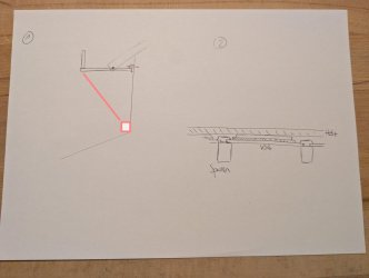

Das Dach hat eine Neigung von 35°. Ich werde das möglichst alleine machen, um niemanden zu gefährden. Als zusätzliche Sicherheit habe ich ein Fallschutz-Set bestellt, mit dem ich mich sichern werde.
Vorschlag #1
Je Dachsparren links und rechst zwei horizontale Kanthölzer. Je Sparren eine M12-Schraube, das Loch anschließend per Dübel verschließen. An der Hausseite ein Kantholz an die Fassade, dort die Gerüst-Kanthölzer festschrauben.
Als zusätzliche Sicherung (nachträglich rosa eingezeichnet) noch ein weiteres Kantholz an die Fassade und quer weitere Kanthölzer zur Abstützung montieren.
Vorschlag #2
Zwischen den Aluprofilen sind fast 80cm Glas frei. Dort würde ich eine 70cm-Bautenschutzmatte auflegen. Darauf noch eine OSB-Platte. Anschließend kann man ein Gerüst aus Holz bauen und die Kanthölzer längst über die OSB-Platten legen. Die Alu-Profile werden so nicht belastet und die Last gleichmäßig auf die Gläser übertragen. Da sollte dem Glas nichts passieren, wenn man bedenkt, dass ich zur Montage der Profile schon drübergelaufen bzw. gekrabbelt bin und es punktuell belastet habe.
Was haltet ihr von den Ideen?

Es wäre wichtig, dass das Gerüst nicht die Sicherheit reduziert statt verbessert. Bspw. wenn es nachgibt wenn man mal draufsteht (was man nicht würde, wäre es nicht da). Oder dass man ohne Gerüst auf des Glasdach fallen würde und mit Gerüst und fehlender Brüstung dann den doppelten Weg auf die Terrasse stürzt.

Eine halbseidene Eigenkonstruktion bringt keine Sicherheit-du weißt nie ob es hält. Ordentliches Gerüst mit Absturzsicherung wäre das Mittel, wenn Zweifel an der Seilsicherung bestehen.
