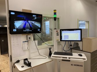

Hallo Sebastian,
das mit den Kameras müsste ich in den Unterlagen nachschauen, ist schon ein paar Jahre her, waren aber auch eher hochpreisige aus dem Industrieumfeld. Wir hatten den Vorteil, dass es bei der Maschine schon eine Kabelführung gab, wo wir die Kabel mit unterbringen konnten (mussten dann aber auch irgendwelche speziellen öl- und hitzefesten sein). Braucht deine Kamera keine Stromquelle? Wir hatten an einer anderen Maschine auch mit GoPros getestet. Als Problem stellte sich aber bei den damaligen Modellen auch die Stromversorgung heraus. Bei eingestecktem Ladekabel war keine Übertragung möglich und ohne Kabel musstest du das Ding regelmäßig zum Laden aus seiner Halterung popeln, das war dann im 3 Schicht Betrieb beim Kunden eher suboptimal. Ich würds auch erstmal mit nem langen HDMI Kabel versuchen (das musst du aber ja auch irgendwie bis zur Kamera bringen). Wenn das nichts wird, kannst du dir ja immernoch eine "aktive" Lösung suchen.
Sorry, dass ich hier nur Anregungen und keine günstige "Komplettlösung" habe, ich bin inzwischen auch nicht mehr in dieser Firma aktiv.
Grüssle Micha
