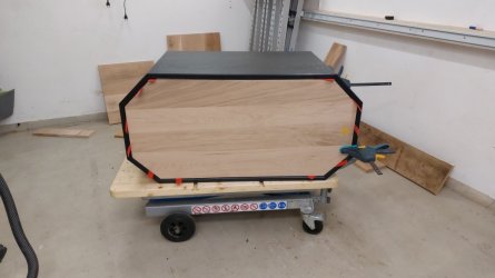

Hallo, kann mir jemand sagen, ob ein Abstand der Topfbänder von ca. 20cm für eine Schranktür mit 57 auf 54 cmaus 19mm Eiche reicht?
Die Topfbänder sind vermutlich von einem paxschrank übrig.
Klappt das wenn ich die Topfbänder außen anbringe, oder muss ich in der Mitte anschlagen?
Vielen Dank!

das funktioniert nicht, es sei denn Die türen sind mittig an einer Mittelseite angeschlagen. AUßen werden schrägen kanten beim Öffnen an die Korpuskante stoßen. Außerdem würden die Bänder diesen Hebel nicht halten. Mach lieber einen Schubkasten rein

Ich habe es schon erwartet, da ich aber ahnungslos bin, hätte es ja sein können, dass mich mein Gefühl gewaltig täuscht.
Also wird es ein Anschlag in der Mitte.
Schubkästen möchte ich hier nicht, das Innenleben muss ich flexibel lassen, da sich die Nutzung vermutlich öfter ändern wird.
Ganz herzlichen Dank für Eure Hilfe!

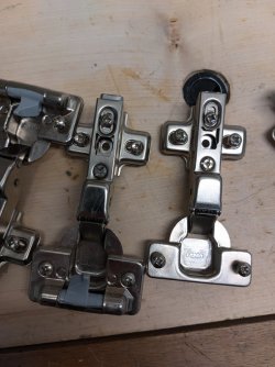

Ganz aussichtslos ist die Sache nicht. Mit speziellen Topfbändern und die ganz nach aussen gerückt bis an die Schräge könnte es funktionieren.
Die Belastung der Bänder ist schlecht, das gibt es aber auch ab und zu bei Küchen mit niedrigen Fronten.
Mit einem 0 Einsprung Scharnier 125° sollte es funktionieren. Es sind aber dicke Montageplatten oder sogar innere Aufdopplungen für die Grundplatten zu machen.
Oder mit dem 155° für Mittelanschlag, laut Blum mit 9mm erhöhter Grundplatte. Ob damit die 9mm Grundplatte gemeint ist weiss ich nicht.
Bei Lignoshop finde ich keine 9mm Grundplatten.
Einfach ist es nicht, unbedingt mit Blindmaterial einen Versuch machen.

Vielen dank, für die Optionen, die Kommode wird erst mal von kleinen Kindern benutzt. Da möchte ich keine Scharniere nehmen, die schon an ihrer Leistungsgrenze sind.
Ich habe keine Lust/Nerven immer "Halt Stop" oder "Seid Vorsichtig" zu rufen.
Ich mach das mit dem Anschlag in der Mitte, ich hatte ja schon damit gerechnet, das ist also nicht "schlimm".
Trotzdem dir vielen Dank für die Erklärung, dadurch habe ich jetzt sogar erfahren, was das für Scharniere sind, die ich irgendwann mal in der IKEA Fundgrube mitgenommen habe.

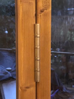

Müssen es unbedingt Topfbänder sein? Ok, sie sind in geschlossenem Zustand nicht sichtbar. Ich finde, „so verboten“ sieht ein „normales“ Band aber auch nicht aus. Dies hier zB (eigene Fotos) ist - so meine ich - für 75 Kilo ausgelegt.
Grüße. Rainer

In #2 ist schon mal das Stichwort "Klappe" gefallen. Wäre es eine Idee, die Vorderfront tatsächlich als Klappe auszuführen und an der Unterkante vorne anzuschlagen. Das lässt dann mehr Flexibilität bei der Innenaufteilung. Schwierig wird dann nur, dass vermutlich die normalen Klappenhalter nicht funktionieren würden.

Danke für den Vorschlag, muss ich mir noch überlegen, bei nur 19mm müsste ich sowas wie Klavierband nehmen, ob das hält weiß ich nicht, ob ich das möchte auch noch nicht.
@Ballenzwerg
Auch dir danke für den Vorschlag.
Das hatte ich mir auch schon überlegt, aber das wird ein Schrank den zu Beginn meine Kids nutzen werden.
Die sind noch nicht so groß, da bin ich mir ziemlich sicher, dass sie sich auf die untere klappen lehnen müssen/werden um an den Inhalt zu kommen, darum habe ich die Option verworfen.

ah OK wenn eh getrennt wir evtl 3 Trennschnitte machen also mittig und noch mal da wo die Fase beginnt. Türen dann mit Stollenbändern anschlagen. Ok ein Teil des Inneren wäre dann nicht direkt einsehbar. Würde ich aber je nach Nutzung als vertretbar ansehen

Vielen Dank für die Idee, ich mag die Idee der durchgehenden Front, daher würde ich deine Idee Abwandeln.
Vermutlich werde ich zwei Schnitte machen, in der Mitte einen Teil der Front fixieren und die Türen dann dorthin Anschlagen, das sollte doch mit den Stollenbändern auch klappen?

Dann muss ich für die Ecke in die das Ding eigentlich soll wieder was neues überlegen.
Das geht nicht. :emoji_grin:

Wenn es schon so eine außergewöhnliche Form hat könnte man sich auch für die Scharniere etwas ausgefallenes überlegen. Bspw. dass man den Drehpunkt nach innen verlegt, etwa in den Bereich der Ecken, als wo die Türe gerade die maximale Höhe hat. Ein Teil der Türe schwenkt dann nach innen. Man verliert so natürlich Stauraum, die Konstruktion ist aber sowieso schon großzügig, was das anbelangt.
