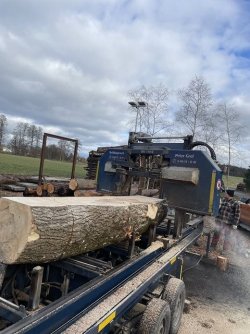

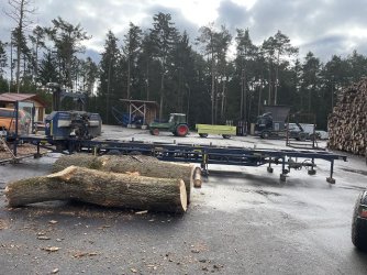

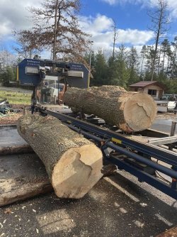

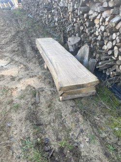

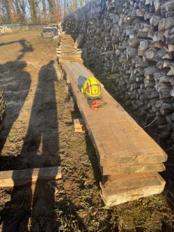

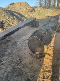

Moin zusammen.

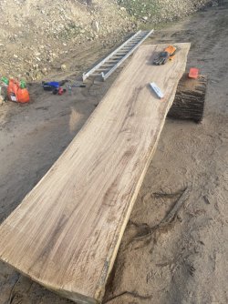

Heute war es bei mir soweit. 60cm Eichen wollten Bohlen werden
Ein paar Impressionen davon und eine Frage.
Mein selbstgebautes kettensägewerk hab ich aus stahl anfertigt. Jetzt ist es das es beim schneiden direkt tief schwarze Spuren gibt. Im vermute mal stark, dass die Gerbsäure sofort mit dem dem Eisen reagiert.
Frage wäre ob das was macht und sich die Verfärbung einzieht oder ist das spätestens beim hobeln hinfällig ?
Auf einem der Bilder wohl gut zu sehen. (Letztes Bild)
Gruß Andreas

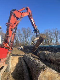

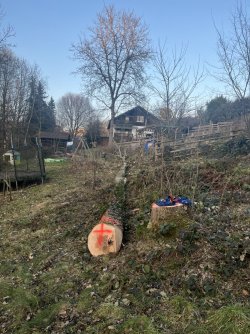

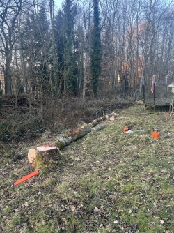

War a wieder a weng tätig. A paar Eschen mussten weichen im Garten. Waren drei. A kleinere direkt Brennholz, bei den anderen zwei blieben je 5,10m zum auftrennen übrig, beide gesamt ca 1,9FM. Da geht scha was raus. Erstmal alles andere passend sägen und abtransportieren. Waren da 5 Ster Brennholz, das Kleinzeug macht auch warm das eilt aber ned. Wird sicher a na mal a Ster Astwerk.
Einer der beiden Stämme hat an falschkern, da bin i scho gespannt. Ichvrechbe mit 20-24 brettern a 2,5m und 34-36mm stärke. Das lohnt sich wie ich finde.

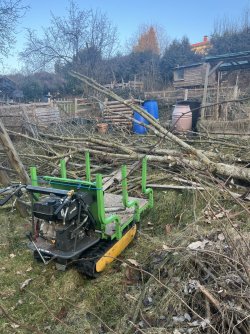

Der Mini-Forwarder :emoji_heart_eyes:
Du meinst den Dumper? Geiles Teil. Geliehen vom Onkel. Verändert alles. Der zieht mühelos die Stämme in Position. Bisher musst ich alles mitm Schubkarren Richtung Haus und drum rum schieben. Man kann sich vorstellen….ned geil. Da braucht ich Tage um sowas zu verräumen, also mehrere Wochenenden mit tagelang rücken. Mit knapp 10ps und drei Gängen schafft der das mühelos. Leider kann ich die Rungen ned drehen und die max. Zuladung nutzen weil ich sonst ned ums hauseck komm, aber mei, fahr ich halt ein zwei mal mehr. A Wanne is a dabei für Max 500kg und hydraulischer kippfunktion.
Und das beste: meine Frau hat das bisher kategorisch abgelehnt, braucht ja keiner (sie). Seit vorgestern ab ich grünes Licht :emoji_sunglasses:, na bissi sparen dann gibt’s an baumax 650D.

Dann weißt du ja schon dein nächstes Weihnachtsgeschenk :emoji_grin:
Fehlt nur noch der Mini-Harvester :emoji_thinking: :emoji_wink:
Der Dumper hat Priorität eins. Mit meinen Bandscheibenvorfällen unausweichlich und man schafft das x fache in nem Bruchteil der Zeit. Und er is mitm kleinen Hänger überall hin zu transportieren. Is also auch im Holz an schwierigen Stellen einsetzbar bei minimalen bodenschäden. Voll beladen mit nasser Esche und einigen Fahrten is der rasen etwas platt, mehr nicht. Schubkarre hinterlässt da mehr Spuren.

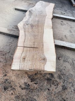

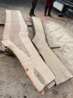

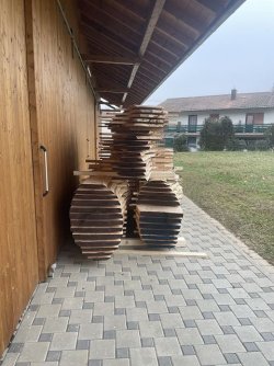

Ich hab garnicht gesehen, dass es hier so einen schönen Thread über Mobilsägewerke gibt. Letzte Woche am Freitag hab ich ein paar Eschen Stämme aufsägen lassen.
Die Stämme hab ich per Zufall von meinem Nachbarn bekommen. Eigentlich hätte daraus Brennholz werden sollen. Deswegen ist ein Stamm schon seitlich eingesägt. Ich konnte aber glücklicherweise noch bevor alles klein geschnitten war, die Stämme ergattern.
Erst war die Vermutung, dass es sich um Roteiche handelt. Beim Aufsägen sind dann sehr schöne, rustikale Eschenbohlen zum Vorschein gekommen: Wilde Maserung, eingewachsene Äste, ausgeprägter Kern. Insgesamt waren die 3 Stämme 3,45 fm.
Davon habe ich mir 35er Bretter und 55er Bohlen sägen lassen.

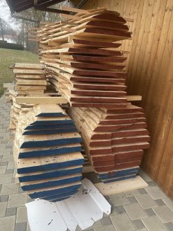

Mitglied 132096

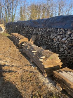

Am Wochenende hab ich damit begonnen das Schnittholz zu entrinden und anschließend aufzuschlichten.
Die Bohlen, vor allem die in der Mitte, waren recht schwer, ca. 90 kg. Deshalb hab ich beim Entrinden Unterstützung von meinem Cousin bekommen. Zu zweit ging das Entrinden recht schnell. Er hat mit dem Baumschäler, die Rinde grob entfernt. Ich hab mit dem Zugeisen nachgearbeitet und den Rest bis aufs Holz nachgeputzt. Ab und zu ist noch ein bischen Bast stehen geblieben.
Anschließend wurde alles angschlichtet und aufgeräumt.
Damit das Schnittholz weniger stark reißt, hab ich das Stirnholz mit Farbe eingestrichen. Hier habe ich Farben genommen, die zwar noch in Ordnung war, aber schon ewig rumgestanden ist und nicht mehr gebraucht wurde. So kommen die unterschiedlichen Farben zustande.
Es ist erstaunlich, wie schnell sich Schwundrisse ergeben. Zwischen dem Einsägen und dem Einstreichen sind gerade mal 4 Tage vergangen und es zeigen sich schon vereinzelt Risse, vor allem um den Kern herum.
Das Einschlagen von einem Wellenband wäre auch eine Option, wollte ich aber nicht, da ich sonst beim Formatieren auf der FKS immer das Stirnholz zuerst entfernen muss, außerdem wären es viele Wellenbänder einzuschlagen.
Das Holz lagert jetzt erst mal 1 bis 2 Jahre unter meinem Vordach und ist vor Regen geschützt. Danach kommt es in meine Scheune. Dort muß ich erst einmal Platz schaffen.
