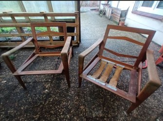

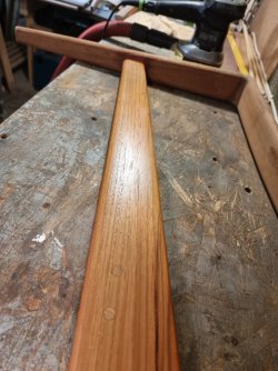

Liebe Community,
bevor ich Mitglied des Forums wurde, habe ich nun die abgebildeten Sessel (von Kleinanzeigen) komplett abgeschliffen. Löcher habe ich mit Holzdübeln verschlossen.
Gewässert sieht das Holz nun typisch Teak rötlich aus. Mir hat der etwas braunere Farbton vom ursprünglichen Zustand etwas besser gefallen.
Wie kann ich die Oberfläche wieder in etwa diesen Farbton bekommen?
Mit Beize und Hartwachsöl oder nur gefärbtes Öl bspw.?

Der braunere Farbton ist im Laufe der Zeit durch Vergilben des Lacks oder Öls entstanden. Beizen könntest du die Stühle nur, wenn du sie völlig von ihrer alten Oberfläche befreit hättest. So ist gefärbtes Öl die bessere Alternative, gibt´s z.B. von Natural.

...bevor ich Mitglied des Forums wurde, habe ich nun die abgebildeten Sessel (von Kleinanzeigen) komplett abgeschliffen.
Dann hättest du diese Gestelle nicht abschleifen dürfen. Du hast mit dieser brutalen Aktion jegliche Patina entfernt, und nun sollen die Gestelle wieder so aussehen, wie 60 Jahre gealtert? Das wird nichts, die werden erst in 60 Jahren wieder aussehen wie vor dem Moment, da du sie geschliffen hast.

Nicht, dass du noch auf die Idee kommst zu versuchen, den zu beizen. Wie du beim schleifen gemerkt hast, ist das Holz ziemlich fettig. Das mit beizen klappt deshalb mit Teak nicht so gut.
