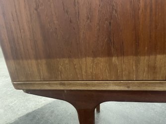

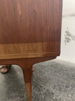

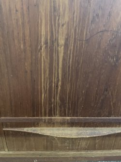

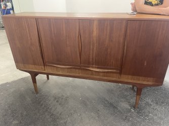

ich bin bin Amateurin und habe meine Leidenschaft für kleinere Renovierungen entdeckt. Bis jetzt hab ich nur still mitgelesen und mir einige sehr hilfreich Tipps holen können. Nun suche ich erstmals aktiv Rat. Ich habe die Möglichkeit relativ günstig ein Mid Century Highboard zu kaufen, jedoch hat dieses Higboard einen Wasserschaden durch eine Rohrbruch im Keller (Auskunft des Verkäufers) erlitten. Anbei schicke ich Fotos zur Veranschaulichung, es dürfte 10-15 Zentimeter im Wasser gestanden sein (Die Beine waren abmontiert). Das Holz ist vollkommen getrocknet, kein Schimmel, keine Wellenbildung. Auch vorne mittig dürfte einmal Wasser herunter gelaufen sein. Nun meine Frage: kann man den Schaden beheben, sodass wieder eine einheitlicher Holzton erreicht wird? Wie gehe ich am besten vor? Konnte an einer Stelle mit Renuwell testen, hat eine Verbesserung gebracht, aber noch nicht ganz zufriedenstellend (siehe letztes Foto rechte Ecke)…Vorab vielen Dank für Tipps und Ratschläge. LG Christine

Hallo Christine,
sieht gut aus. Ich vermute die Mittellage ist Tischlerplatte. Der alte Nitrolack muss runter. Das kann man mit Lösemittel oder Abbeizer versuchen.

Ich würde es mal mit Oxalsäure veresuchen. Die gibt Holz bis zu einem gewissen Grad seinen ursprünglichen Farbton zurück. Kann sein, dass die Säure auch den Lack löst. Es kämme auf einen Versuch an, aber erst ausprobieren, z.B. an einem Fuß, bevor die Fläche behandelt wird.

Oxalsäure wird da nichts bringen, da die Verfärbung des Furniers keiner Reaktion zwischen Gerbsäure und Eisen zugrunde legt. Und Kaliumoxalat löst erst recht keinen Nitrolack an.
Grundsätzlich bin ich auch bei Nitro-Lack abnehmen, aber ich würde trotzdem einen Versuch mit Grauweg von Zweihorn oder Grauentferner von Clou machen.
Diese Mittel lösen den krepierten Lack wieder an und können wahre Wunder bewirken.
