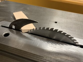

Hier noch bildlich was ein zu grosser Abstand Spaltkeil-Sägeblatt bewirkt. Ein Teil kann sich zwischen Keil und Blatt drücken und fliegt dir um die Ohren bzw. mitten in die Fresse.
Was ein viel zu niedriger Spaltkeil macht ist ebenfalls sehr gefährlich. Also Werkstück klemmt mitten im Schnitt etwas, wird vom Blatt leicht abgehoben. Dann ist es plötzlich über dem Keil, der Schnitt schnappt ganz zu und auch dieses Teil fliegt dir um die Ohren. Und da man bei den Amisägen zudem nicht neben der Säge, sondern vor der Säge steht, ist die Problematik noch grösser…
