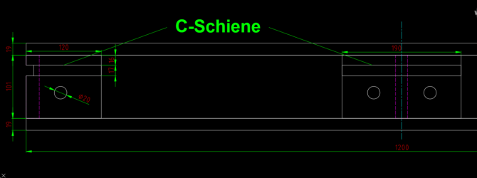

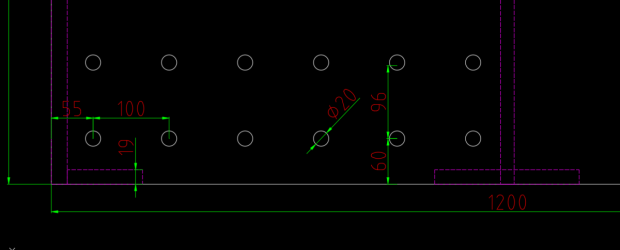

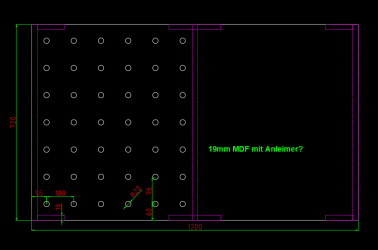

ich habe vor mir einen MFT/Werkbank in der Art Paulk zu bauen, MDF (19mm) wird ja meistens verwendet.
Der Stellplatz wird in einer Hütte sein, demzufolge wird da nicht geheizt und mit den Jahreszeiten schwankt die Temperatur und Feuchtigkeit.
Ich bin am überlegen ob der MFT ein Hartholzanleimer bekommen sollte, da sind die Kanten auch etwas robuster und ziehen nicht so viel Umgebungsfeuchtigkeit.
Die spätere MDF Arbeitsfläche kann ma ja mit Hartwachs einlassen.
Ein Gestell würde ich aus KVH bauen, nur bin ich da noch unschlüssig welche Verbindungen es da werden sollen (Schlitz/Zapfen oder Zapfenlöcher/Zapfen)
Der "Paulk Aufsatz" kommt dann auf das Gestell.
Ein Entwurf hab ich einmal gezeichnet.
Vorschläge/Anregungen/Verbesserungen......?

...... und mal wieder die Frage:
Eigene Bilder? Falls nicht, durch Bilder ersetzen.
Besser die Beine in beiden Richtungen schräg anstellen,
unten 'ne Platte rein die die Beine verbindet.
Dann kann das Gestell auch gespaxt werden,
wenn es zum Arbeiten ist und kein historisches Vorbild kopieren soll.
Anleimer sind eine gute Idee, aber wg der Spannlöcher würde ich nicht unter 25mm gehen besser 30.
Beidseitig einlassen, mit Motoröl habe ich bei Werkplatten immer gute Gebrauchseigenschaften erzielen können.

hallo
ich habe mittlerweile eine Klimaanlage in der Werkstatt und damit hat sich das Problem erledigt.
Aber vorher war es mitunter recht feucht in der Werkstatt und deswegen waren dann die Löcher im MFT-MDF etwas klein.
Besonders schwierig sind die Festool Niederhalter (MFT HZ 80)... ich würd vielleicht die Löcher ein paar zehntel grösser Fräsen.
Oder die MFT-Reibahle von Dictum hilft auch..:emoji_wink:
An sich find ich fast das Holdfast-3/4" system einfacher in der Praxis, ausser mit der Tauchsäge, da macht das Roboter-Raster schon Sinn.

mit MDF Platte in feuchter Hütte hätte ich so meine Bauchschmerzen. Schon mal über Siebdruck nachgedacht ?
Die MDF mit Hartwachs eingelassen wird rutschig die glatte Seite von Siebdruck ist auch eher rutschig.
In die Platte steckst Du ja Arbeit rein (Löcher + Schienen einlassen), die mit Feuchte auch mal kaputt gehen kann.
Die (gelochten) MDF Platten werden meines Wissens deshalb genommen, weil es die in ein paar bestimmten Formaten fertig zu kaufen gibt und damit schnell austauschbar sind.

Ich habe bei meinem Arbeitstisch eine Zwischenlösung gemacht. Die "tragende" Grundplatte ist aus 20mm Siebruckplatte, oben drauf ist eine dünne 6mm MDF-Opferplatte lose aufgelegt, die nur mit zwei Holzdübeln in den Ecken fixiert wird. Wenn die MDF-Platte für mich zu viele Säge-/Leim-/Farb-Spuren oder sonstige Beschädigungen hat, tausche ich die aus.
Ich musste allerdings die Löcher in der Siebdruckplatte von der Unterseite auf 5mm Tiefe etwas größer bohren, damit sich die Zwingen noch einwandfrei einsetzen lassen. Bei mir haben 30mm Durchmesser gereicht, da kommt es aber auf die Gesamtstärke Siebdruck+MDF an.

Bei deiner Rahmenkonstruktion wäre ein "einfaches Einlegen der MDF-Platte möglich, wenn auf der Innenseite oben gefalzt wird - im Detail deine Eckverbindung dann dabei ggf. nochmal anpassen (überdenken)
