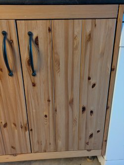

ich bin gerade die Türen für ein Regal zu bauen, ich habe mir dabei folgende Konstruktion ausgedacht:
Im wesentlichen eine Rahmen und Füllung Konstruktion, nur dass die Füllung aus 5 Leisten mit Nut und Feder bestehen und die Querfriese komplett verdeckt sind - es gibt bestimmt einen Namen dafür, den ich leider nicht kenne. Die Idee ist, dass der Querfries nur mit den Längsfriesen außen verleimt wird und die 5 Leisen der "Füllung" dann von innen per Holznagel an den Querfries fixiert werden, sodass diese dann jede für sich arbeiten können.
1. Frage: Macht die Konstruktion soweit Sinn? Ich hab mir das an einer Küchenfront abgeguckt und fand die Konstruktion spannend aufgrund und optisch sehr ansprechend.

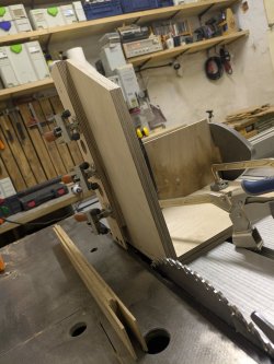

1. Eine Zapfvorrichtung (á la Guido - oder ähnlich) bauen und das ganze auf der Formatkreissäge machen
2. Ein Verstellnuter ist zwar eine gute Sache, die ich vermutlich umfangreich einsetzen kann, ist allerdings für dieses Projekt vermutlich nicht zielführend (vor allem ohne den Schiebeschlitten an der Fräse bzw. entsprechende Erfahrung an der TF)

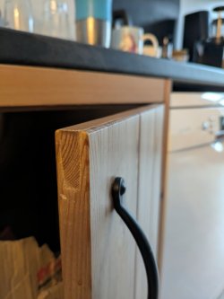

das macht mir auch sorgen - ich habe allerdings eine Beispieltür, in der ist das ähnlich gelöst - die sind super stabil - dort ist aber auch die Nut und Feder Verbindung sehr "spack" ausgeführt:
PXL_20260106_134406768.MP.jpg PXL_20260106_134414920.MP.jpg PXL_20260106_134424255.MP.jpg
Es ist auch das linke und rechte "Fries" um einiges breiter, und nur 1 Brett, also 2 Fugen dazwischen. Es sind nämlich die Fugen, überbrückt mit der 12mm Leiste, der anfällige Teil.

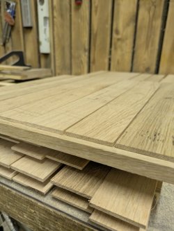

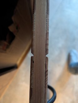

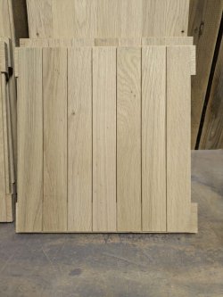

Kleiner Zwischenbericht:
Teile sind alle geschlitzt. Sieht erstmal gut aus.
Verleimen wird eine Herausforderung. Es ist Sau kalt in meiner Werkstatt. Normalerweise Nehm ich flüssigem hautleim, aber der geliert gleich auf den kalten Werkstücken. Wird wahrscheinlich doch Ponal. Ich werde auch alle leisten mit dem Querfries verleimen. Mit ist die Gefahr, dass die dünnen Überbleibsel sich verziehen und einen Spalt aufmachen.
