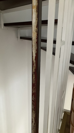

ich habe ein ähnliches Ansinnen: Anstrich im Innenbereich, Stahlgestell/Rahmen im Treppenhaus. Vor ca. 8 Jahren bei unserem Einzug die gelbe Farbe abgebeizt und dann alle drei Stockwerke (das Gestell umspannt das gesamte Treppenhaus vom Keller in den 2ten) mit 2in1 Farbe gestrichen. Leider ist die neue Farbe gefühlt nie richitg hart geworden. Insbesondere an den Stellen an denen man sich beim Hoch- und Runterlaufen festhält. Dementsprechend sieht es jetzt dort so aus:
Die Farbe ist also z.T. bis auf den nackten Stahl ab.
Was wäre denn das richitige Vorgehen in der Vorbereitung und die richitge Farbe inkl. Grundierung mit dem Anspruch auf gute Abriebbeständigkeit im Innenbereich und mit dem Ziel nur die abgenutzten Stellen und nicht mehr das ganze Gestellt zu bearbeiten?

Anstrich im Innenbereich, Stahlgestell/Rahmen im Treppenhaus. Vor ca. 8 Jahren bei unserem Einzug die gelbe Farbe abgebeizt und dann alle drei Stockwerke (das Gestell umspannt das gesamte Treppenhaus vom Keller in den 2ten) mit 2in1 Farbe gestrichen. Leider ist die neue Farbe gefühlt nie richitg hart geworden. Insbesondere an den Stellen an denen man sich beim Hoch- und Runterlaufen festhält. (...) Was wäre denn das richitige Vorgehen in der Vorbereitung und die richitge Farbe inkl. Grundierung mit dem Anspruch auf gute Abriebbeständigkeit im Innenbereich und mit dem Ziel nur die abgenutzten Stellen und nicht mehr das ganze Gestellt zu bearbeiten?
Das liegt wahrscheinlich daran, dass dieser Lack auf Dauer nicht mit Hautfett und Handcremes zurechtkommt. Schlechte Qualität. Also am besten diese komplett versauten Stellen nochmals abbeizen, schleifen, reinigen/entfetten und dann mit vernünftigem Kombilack streichen, ich bin da ganz beim alten Wagner und Brantho Korrux Normal (https://branth-chemie.de/produkt/brantho-korrux-normal/). Die passabel erhaltenen Bereiche wie gehabt entfetten, anschleifen, abstauben, feucht abwischen, nochmals entfetten (in dieser Reihenfolge) und dann ebenfalls 2x BK Normal drüber. Ganz schmale Filzrolle (s.u.) und Heizkörperpinsel mit Chinaborste nehmen.
Hallo Franz Josef,
vielen Dank für die Einschätzung. Welche Stellen auf meinen Bildern würdest Du denn als "passable Bereiche" bezeichnen? Ich bin so unterwegs dass alle Teile des Geländers die Farbabrieb zeigen neu lackiert werden müssen. Einige davon sind bis aufs Metall runter bei anderen sind es hauptsächlich die Kanten und auf den ebenen Flächen liegt noch weisse Farbe von unserem Anstrich. Du meinst also man müsste nicht die alte Farbe komplett an diesen Stellen entfernen? Kann man unserer Farbe denn trauen oder wird sie die Haftung von Korrux Normal auch bei entsprechender Vorbereitung behindern?
Verstehe ich das richtig, "Korrux Normal" ist Grundierung und Endanstrich zugleich? Und ist diese Farbe deren Haupteinsatz der Korrosionsschutz zu seien scheint, hier bzgl. Abrieb wirklich die richtige? Ich hatte auch schon daran gedacht nach dem erneuten Lackieren die "Griffbereiche mit transparenter Klebefolie zu schützen.....

Ich schätze die Situation so ein: Du hast mit einer wasserbasierten Farbe gestrichen und diese neigen dazu, durch regelmäßigen Hautkontakt weich zu werden. Müsstest mal mit Fingernagel testen. Wenn dem so ist, müssten alle Bereiche, wo weiche Farbe vorhanden ist, komplett runtergeschliffen werden. Beim Rest dürfte ein Anschliff genügen, zumindest hab ich bei uns mal Heizkörper mit Brantho Korrux 3 in 1 nachgestrichen, wo vorher wasserbasiert drauf war. Nur partiell, wo Rost war, abgeschliffen und dann teils übrer die alte Farbe drüber. Das funktionierte problemlos.
Ob Brantho Normal sich da anders verhält, müsste man ausprobieren.

ja, war wasserbasiert aber nicht vom Baumarkt, ich muss mal schauen welche es war. Und es ist tatasächlich so, dass die abgenutzten und Grenzflächen zu "guten" Bereichen sich eher weich und klebrig anfühlen. Darüber und darunter ist die Farbe eher fingernagelhart. Ich glaube mich zu erinnern dass die Farbe genau an den Stellen wo sie jetzt abgeht auch besonders lange gebraucht hat auszuhärten..... passt also zu deiner Einschätzung.
Die Frage die mir bleibt ist ob Brantho Korrux Normal an sich besonders griff- und abriebfest ist oder gibt es geeigneteres?
Ich würde hier unterscheiden zwischen den Bereichen, die offenbar durchs Anfassen gelitten haben, dort ist der Lack ja chemisch verändert worden und den würde ich komplett entfernen, entweder schleifen oder, wenn das zu sehr schmiert, auch abbeizen. Die Bereiche, die nicht chemisch angegriffen oder aufgeweicht, sondern einfach nur unansehnlich geworden sind und ein paar alltagstypische Macken haben, würde ich nur anschleifen und mit BK-N überarbeiten.
Dort, wo die alte Farbe nicht aufgeweicht/angegriffen ist, würde ich ihr schon allein aufgrund ihres Alters zutrauen, als Grundlage für den Neuanstrich zu taugen.
