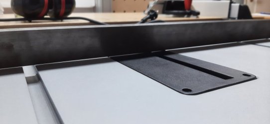

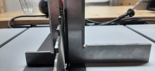

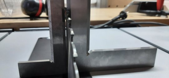

Hallo zusammen!
Heute kam die neu gekaufte Metabo TS 254 (ohne M), die ich genau unter die Lupe nahm.
Gewählt hatte ich sie, weil sie zusammen mit dem Gestell inkl. Trolleyfunktion klein und kompakt zu verstauen ist, wenn sie nicht gebraucht wird.
Positiv ist, dass alles präzise einstellbar ist.
Negativ ist, dass das Einzige, was nicht einstellbar ist, unpräzise ist.
Denn der Sägetisch ist in der Breite hohl. (Längs ist er perfekt.)
Zugegeben; Mit einem Messfühler habe ich lediglich 0,7 mm festgestellt.
Frage nach Eurer Meinung:
Ist es möglich/vorstellbar, dass man den Tisch demontiert, um ihn irgendwie gerade zu biegen? Mit der etwas windschiefen Tischeinlage habe ich das erfolgreich hinbekommen. Aber der Sägetisch ist schon eine andere Hausnummer, weswegen ich mich das erstmal nicht getraue.
Was meint Ihr?
Beste Grüße an Euch!

So ganz verstehe ich Deine Befürchtungen nicht. Dieses Durchbiegen führt dazu, dass der Winkel vom Sägeblatt zum Werkstück variiert, je nach Werkstücklänge und wieviel davon rechts bzw. links vom Blatt ist. Das ist aber eine rechnerische = theoretische Angelegenheit. Wichtig ist alleine, ob das praktische Auswirkungen hat. Ich glaube eher nicht - da kommen nämlich noch ganz andere Faktoren ins Spiel...
Mit dem Queranschlag scheinst Du doch zufrieden zu sein (ich würde das kleine Ding nicht gerade als "präzise einstellbar" bezeichnen, aber nur weil ich von anderem verwöhnt bin). Der Schnittwinkel, um den es Dir geht, ist sicher nicht schlechter als das, was der Queranschlag liefert.
Du hast Dir doch bewusst eine Säge zugelegt, die den Schwerpunkt auf Mobilität hat. Eine präzisere Bauweise würde auch deutlich mehr Gewicht = wenige Mobilität und einen ganz anderen Preis bedeuten!
Wenn man sie liebevoll und mit Verständnis einsetzt, kann man mir ihr ganz sicher gute Ergebnisse erzielen, natürlich im Rahmen ihrer Möglichkeiten - mit schweren Balken oder großen Paltten wird das natürlich zwangsläufig schwierig werden.
Die entscheidende Frage ist doch: was genau willst Du denn mit der Säge machen? Wenn Dir kleine Abmessungen und höchste Präzision wichtig sind, gibt es spezielle "Modellbausägen". Vor einiger Zeit war hier irgendwo ein Beitrag über ein faszinierendes Teil:emoji_stuck_out_tongue_winking_eye:reislich übrigens eine gaaanz andere Hausnummer.
Meine sehr persönliche Meinung:
es kommt nicht nur auf die Maschine, sondern vor allem auf die eigenen Fähigkeiten an. Freu Dich also über Deine neue Säge, benutze sie, lerne sie kennen und wachse mit ihr. Und wenn Du wirklich mal so gut bist, dass sie mit Deinen Fähigkeiten nicht mehr mithalten kann, dann tausche sie ein gegen etwas, das dann (!) perfekt zu Deinen Bedürfnissen passt.

Habe die gleiche Säge allerdings mit M und hatte nach dem Neukauf ( im örtlichen Baumarkt) das gleiche Problem: Der Tisch war verzogen, die ganze Säge kippelte wenn man sie auf eine ebene Fläche stellte. Habe direkt bei Metabo angerufen , das Problem geschildert und mit Fotos belegt. Daraufhin wurde eine Abholung per Spedition veranlasst und wenige Tage später erhielt ich eine neue Säge welche nun seit über 4 Jahren sehr zufriedenstellend ihren Dienst verrichtet.
