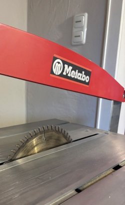

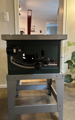

ich überlege eine (gemäß Bildern) sehr gepflegte Metabo 1685 zu kaufen. Habe sie mal reserviert.
Auf den Bildern kann man die hintere Haltung der Spanhaube erkennen, das kann aber doch nicht auch der Spaltkeil sein, oder? Der fehlt dann sicherlich?

und die wichtigen vorderen und hinteren Tischabschlußprofile und der Parallelanschlag, so wie auf dem Bild nahezu wertlos.
Bitte dran denken es gibt keine Ersatzteile mehr, entweder kompl. kaufen oder teuer nachbauen/drucken wie auch immer.

Ja , der Spaltkeil fehlt .
Auf den Bildern fehlt aber auch der Schiebeschlitten .
man könnte auch sagen, an der fehlt eigentlich alles. Ich würde die Finger von der lassen.

Ich mag die Feineinstellung bei der 1688 nicht mehr missen. Deshalb würde ich lieber nach einer 88 ausschau halten. Bei der 86 ist imho keine Feineinstellung am Parallelanschlag vorhanden. Aber da kann @Dietrich bestimmt mehr zu sagen.
Die oben gezeigten an der alles zum sofortigen loslegen fehlt würde ich auf keinen Fall kaufen
