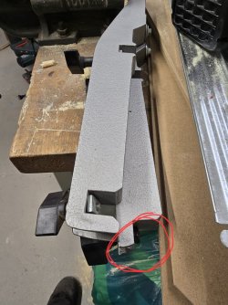

ich habe eine PK 255 2,5WNB (Artikelnummer 0102582209) mit Schiebetisch. Das ist die alte Version, bei der 2 Alu-Gussträger an der Maschine verschraubt werden, darauf 2 Rund-Rohre, auf denen dann der Schlitten läuft.
An einem der Gussträger ist eine Ecke abgebrochen.

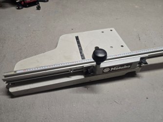

Dadurch lässt sich das Rohr nicht mehr montieren und ich kann den Schlitten daher nicht nutzen. Ich finde leider keine Angaben auf dem Schlitten. Hat irgendjemand von euch eine Ersatzteilnummer oder einen alten Metabo-Katalog, wo die Version vom Schiebeschlitten drin war mit Nummer oder Explosionszeichnung?

das ist kein Schiebetisch zur PK 255, das ist der Schiebetisch zu einer Metabo Magnum 1685, in dieser Bauart etwa bis Ende der 80iger Jahre neu angeboten. Ersatzteilnummern usw bringen nichts da es dieses Teil nicht mehr gibt, außer gebraucht.
Gruß Dietrich

Vielen Dank für die Auskunft!
Dann hätte es mir also auch nichts gebracht, wenn ich den Werkzeughändler angerufen hätte. Ich hab mich schon gewundert, warum ich von dieser Bauform keine Bilder finde.
Der Vorbesitzer der Säge ist ein Bastler, hatte sogar selbstangefertigte Verlängerungen für die Rohre mitgegeben aus Vollmetall :rofl:
Der Tisch war auf jeden Fall an der Säge montiert, als ich ihn dort abgeholt und abgebaut habe. Dann muss ich mal schauen, ob ich das Teil irgendwo gebraucht finde. Aktuell ist mir das zu viel Gefummel, mit dem kaputten Träger die Rohre halbwegs genau montieren zu wollen.
