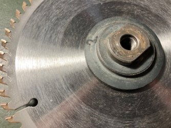

Wer kann mir helfen, dass ich mein altes Metabo-Multitool weiter verwenden kann:
Entweder durch einen Hinweis, wo ich Kohlen für die Metabo-Handbohrmaschine Typ 0172/25 herbekomme,
oder wo ich einen Satz Flansche zum Einspannen des Kreissägeblattes herbekomme, das auf eine Bohrmaschine mit einer Hauptachse mit M12 Gewinde passt (siehe Fotos).

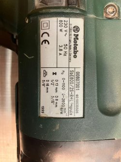

Hallo, die Kohlen, die ich bestellt hatte in der Hoffnung, dass sie ähnlich genug sind, passen nicht und funktionieren nicht.

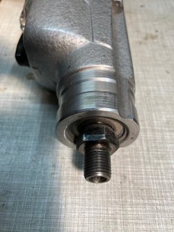

Ich würde also gerne Flansche finden, die auf die Spindel meiner neueren Metabo SBE 800/2S passen, damit ich weiter z.B. Kreissägeblätter damit antreiben kann. Die Spindel hat außen einen Durchmesser von 12.5 mm. Die genaue Spezifikation des Gewindes kann ich nicht bestimmen.
Es handelt sich jedenfalls um eine Metabo SBE 800/2S (siehe Bild).
Die wegen der fehlenden Kohlen nicht mehr funktionierende Maschine war eine 0172/25 - die abgebildeten Flansche haben dort gepasst.

das Gewinde an der Bohrmaschine dürfte 1/2" (12,7mm) sein. Passt die Maschine den in die Halterung deines Multitools? Anfangs gab es bei Metabo 38mm Spannhals, später kam dann 43mm. Warst du schonmal bei Metabo? Die sind doch bei dir am Ort.
Welche Flansche du brauchst ist natürlich abhängig welche Bohrung dein Sägeblatt hat. Bei den Zubehör Firmen ( wolfcraft, Lux, etc gibt es einigen an Flanschen mit 1/2" .
