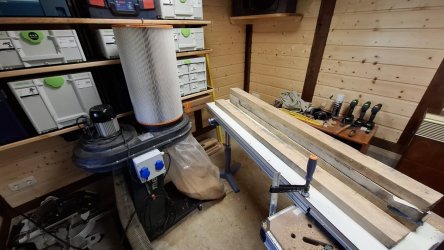

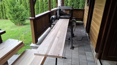

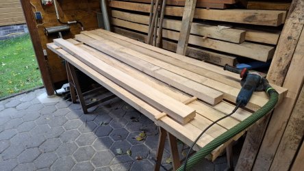

Hier mal Bilder von meinem Abrichtbrett für den Metabo Hobel. Wie gesagt, es hat auch funktioniert, ist aber umständlich und sperrig. Wenn die Bretter nicht sauber ausgefüttert sind, hobelt man sich auch wieder eine Delle ins Brett.
Ich habe davor und dahinter auch Rollenbücke aufgestellt, aber egal wie gut ich die auf Höhe bringe, sobald das Abrichtbrett von dem Bock läuft sackt es immer minimal ab und im schlimmsten Fall hat man einen kleinen Hobelschlag mitten im Brett.
Ich habe damit die 2m Eschenbretter für meine Regale abgerichtet. Wie man auf den Bildern sieht waren die teilweise auch fast bis 1cm hohl.
Das Ergebnis war aber eigentlich zufriedenstellen, wenn auch sehr aufwändig. Trotzdem bleibt danach natürlich immer noch das Problem mit dem Fügen und exakter 90° Winkel. Das hat beim Besäumen mit der Tauchsäge oder der TKS auch nicht immer ganz hingehauen und dann fängt das Problem beim Verleimen an. Bei den Regalbrettern war es jetzt nicht ganz so schlimm. Bei Tischen oder Möbeln sieht das dann aber schon anders aus.

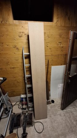

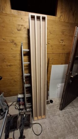

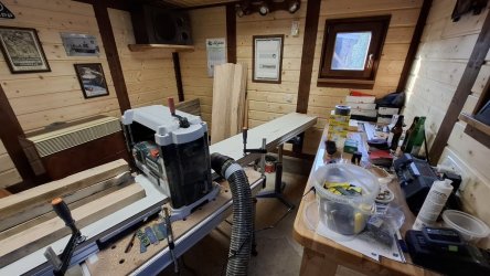

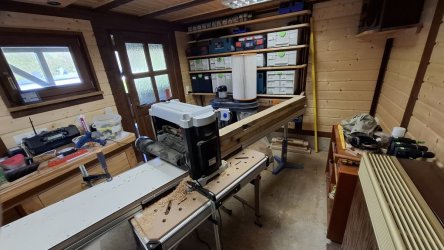

So, nach meinem letzten Beitrag hier im Januar, habe ich meine Tischverlängerung endlich umgesetzt und gestern zusammengebaut.
Ja, es kann natürlich nicht mit einer Abrichte mithalten und ist etwas komplizierter. Jedoch ist es für mich und den gelegentlichen Einsatz erstmal ausreichend.
Ich habe eine 19mm MDF-Platte genutzt und auf diese eine 6mm Siebdruckplatte gesetzt. Das ganze wurde dann mit einem 60x30mm Alu-Profil verschraubt. Das ganze ist so stabil, dass ich mich darauf setzten könnte, ohne dass sich etwas verbiegt. Das Wichtigste ist, dass die beiden Verlängerungen so genau wie möglich zueinander ausgerichtet sind. Die ist mit den Böcken etwas fummelig und aufwändiger, aber danach klappt das ganze wirklich sehr gut.
