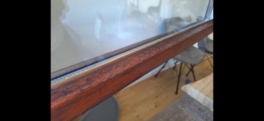

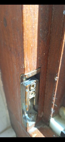

Hallo Zusammen,
Die Frage kam hier ab und an schon einmal auf, aber ich würde mich dennoch über die Meinung des ein oder anderen sehr freuen.

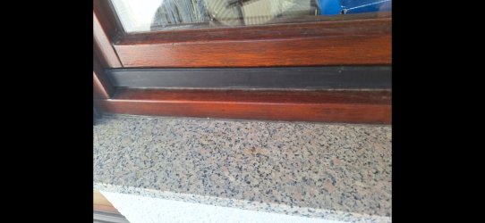

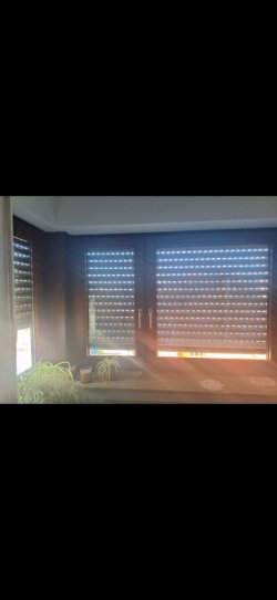

Wir haben bei uns Merantifenster aus ca 1984. Werden also bald 40 Jahre alt.
Trotz mangelhafter Pflege ist das Holz in meinen Augen sehr gut. Vor 2 Jahren habe ich Süd und Westseite abgeschliffen und neu gestrichen.
Nun spielen wir mit dem Gedanken die alten Fenster zu entfernen und durch 3 Fach Verglasung zu ersetzen. Im ersten Raum habe ich bereits ein größeres 1 flügeliges Fenster in DIY erneuert. Mit Blick auf eine neue Heizungsanlage spielt das Energie Thema also schon eine Rolle.
Da das Holz aber wahrscheinlich noch mindestens weitere 40 Jahre schaffen würde fühlt es sich nicht ganz richtig an rauszureissen.
Option A wäre, auch die übrigen Merantifenster entfernen und auf der Südseite durch Holz Alu aus Kiefer mit 3 Fach Verglasung ersetzen. Ostseite in PVC ausführen. Einbau in DIY, daher ist der Preis eher zu vernachlässigen.
Option B wäre es die alten Fenster aufzuarbeiten, also neue Verglasung (bestenfalls 2 Fach Wärmeschutzglas, mehr geht nicht rein). Anschließend regelmäßig außen streichen und innen müsste ich ebenfalls weiß lackieren, meine Verlobte wünscht sich nämlich auch weiße Fenster.

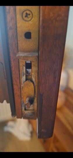

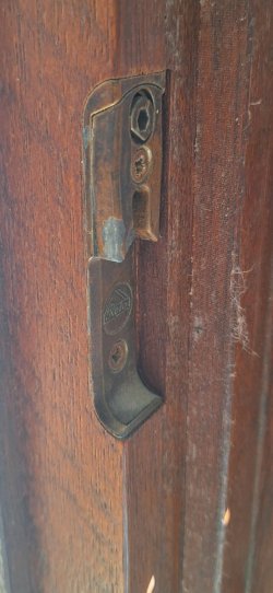

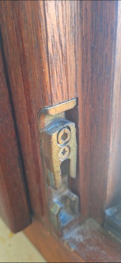

Bei Option B habe ich am Ende tolles Holz, aber nur eine Dichtung, maximal 2 Fach Verglasung und 40 Jahre alte Beschläge, die es zwar noch als Ersatzteil auf der Halde gibt, aber die Frage ist wie lange.
Angefügt mal einpaar Bilder der Fenster und der Beschläge. Was meint Ihr?
Gibt auch Beschläge die noch fast neu aussehen, das waren dann die Fenster welche kaum genutzt werden.
Freue mich sehr über eure Meinungen.
Liebe Grüsse
Michael

Tea74
25. Juni 2021
141
Burglengenfeld
Für mich waren zwei Dinge entscheidend, die Holzfenster, Bj. 1992, zu ersetzen. Sie hatten auch nur einen Dichtungsgummi und 2fach Verglasung:
- zum einen die Energiespargeschichte. Wir haben sie durch 3fach vergaste Kunststofffenster getauscht. Ist nicht nur im Winter ein Gewinn und als Energetische Sanierungsmaßnahme bei der BAFA förderfähig, dazu musst du allerdings einen fachgerechten Einbau nachweisen.
- Wenn die Beschläge mal einlaufen oder brechen, stellt die Ersatzteilbeschaffung oft ein Problem dar.
Zudem kommt, dass, wenn du farblich „gebunden“ bist, hast du dann jede Menge Auswahl.
VG
Markus
happyc
2. Dezember 2022
1.209
Einen a.d. Waffel
Man kann auch bei zweifach-Verglasung mit entsprechenden Glasbeschichtungen und technischen Tricks recht gute Werte erhalten, wir haben bei unseren Fenstern soweit ich mich erinnere 1,1 W/m2K (Glasfläche, Scheiben sind 3 Jahre alt).
wenn es deine technischen Fähigkeiten erlauben, kannst du evtl in die Rahmen eine zweite Dichtungsebene einarbeiten, und die stärker benutzten / abgenutzten Beschläge sicherheitshalber tauschen oder überarbeiten.
Du hast dann zwar viel Arbeit, immer noch kein neuwertiges Fenster, aber machbar wäre es.. Und dem nachhaltigen Gewissen was gutes getan :emoji_slight_smile:
