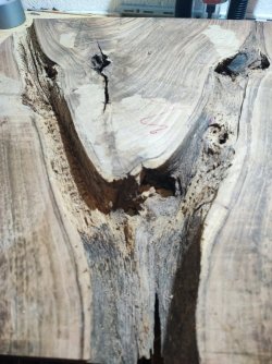

Ich habe eine Nussholz Tischplatte, in dessen Kern Ameisen gewütet Haben, quasi eine vertiefte astgabel.
Nun möchte ich die Platte eben haben, und habe zwei Ideen.

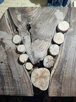

A) füllen des Kerns mit Birken Scheiben in vertikaler Position und auffüllen mit transparentem epoxy. Die Scheiben Hobel ich auf der oberen Ebene ab.

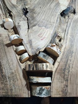

B. ) in liegender Position und füllen der restlichen Lücken mit schwarzem epoxy
Variante A hätte den Charm, dass man die, wie ich finde interessante Optik des Kerns noch erkennt. "Ameisenlöcher "
Nachteil, das epoxy musste 100% blasenfrei sein, was schwierig ist.
In Variante B erkennt man nichts mehr vom Kern, ist aber wesentlich einfacher zu realisieren.
Wie sind eure Meinungen dazu?
Was kommt optisch besser zur Geltung?
Hoffe die Fotos bringen Klarheit:emoji_slight_smile:

Ja, Variante A sieht auch für mich viel netter aus.
Vielleicht mal ein paar Versuche machen?
Vielleicht auch mit anderer Farbe?

Hallo Also ich würde Variante A nehmen .
Als erstes Epoxy anmischen und die Flächen "grundieren" zwein mal schön einstreichen trocknen lassen .
Und dann vergießen dabei aber auf die Schichthöhe und Temperatur achten .
Lass dich nicht täuschen Epoxy nicht sonderlich aber nur in gut gelüfteten Räumen verarbeiten .
Ich setze immer eine Maske auf
Frohes gelingen

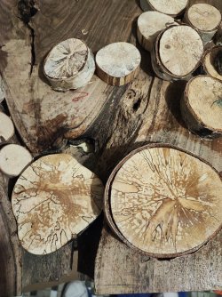

Die gestockte Birke hat nach dem schleifen eine schöne Optik, denkt ihr man erkennt dies noch bei Variante A?
Wieviel Abstand würdet ihr zwischen den vertikalen Scheiben lassen?

Wenn du das Holz anfechtest siehst du wie es Später unter klarem Epoxy aussieht
Musst nur aufpassen das du das Holz nicht zu feucht machst
Epoxy mag kein Wasser
Ich nehme Isopropanol ist ja Alkohol und verflüchtigt sich schnell
Abstände wie es dir gefällt aber pass auf das beim vergießen nichts aufschwimmen kann und deine Form schön dicht ist

Ich dachte ich klebe die Scheiben an der noch "bebbigen" epoxy Grundierung fest, mit Heißkleber habe ich keine guten Erfahrungen gemacht.
Ich such auch noch nach alternativen zum epoxy, mir fällt aber nichts ein.

Also das mit dem "bebbigen" In Bayern "pappig" (-:
Kannst versuchen ich beschwere das immer bzw machen eine Latte Quer rüber und gieße den 1 cm Epoxy und gut ist
