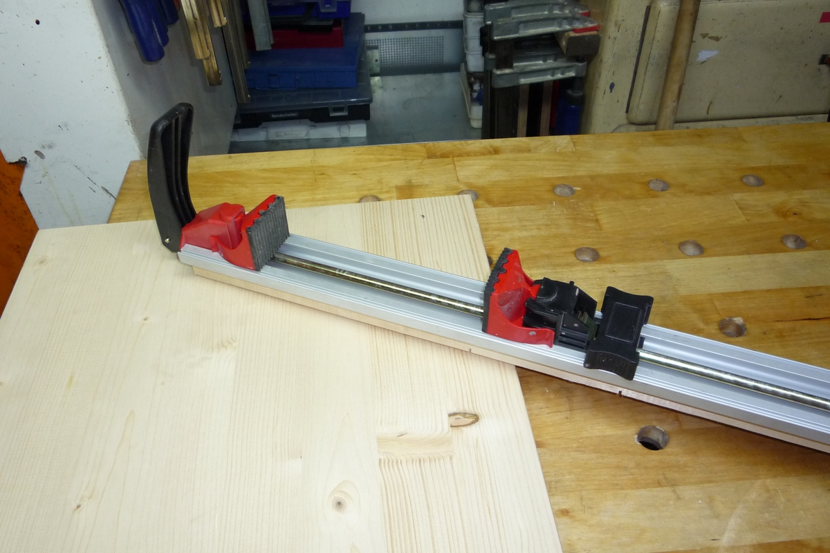

Solche Schienen haben bestimmt einen anderen, treffenderen Namen. Sie ist von Lux/Obi und ca. 1,20m lang. Auf der Unterseite hat sie zwei Backen, der eine sitzt auf einer Seite ganz außen, der andere lässt sich über die volle Länge verschieben. Mittels einer Klemmvorrichtung kann man die Schiene aufs Werkstück (oder woanders hin) klemmen
Du meinst bestimmt so eine:
Wie die heißen, weiß allerdings auch nicht.

genau das isse! :emoji_slight_smile: Könnte sogar länger sein als 1,20 fällt mir gerade ein ...
Geklemmt hat meine allerdings Spiel, ich kann da die Schiene seitlich um ein paar Millimeter hin und her bewegen, wenn ich etwas Druck ausübe, zB mit der OF.

Ist mir weiter noch nicht aufgefallen. Allerdings nutze ich meine zwei nicht als Führungsschiene, sondern nur zum spannen und hauptsächlich als Auflage beim Sägen mit der Tauchsäge:

* wie gesagt die Bretter zuerst mit der Stichsäge grob zugeschnitten und dann mit einer angeklemmten Schiene und Bündigfräser genau auf Maß gebracht
