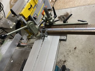

Den Winkelanschlag kontrolliere ich mit einem großen Schlosserwinkel. Wenn du für den Winkelanschlag den Positionsanschlag hast, sollte das wiederholgenau funktionieren.
Den Parallelanschlag gab es nur in der einen Version, außer dem von der C3, der aber noch unpraktischer ist.

Arbeite erstmal mit dem Parallelanschlag. Ich könnte nicht behaupten, dass er jetzt sehr schlecht ist. Er könnte etwas länger sein, aber an der Steifigkeit hab ich keine Nachteile bisher entdeckt.
Der Längsanschlag wird mit dem Zimmermannswinkel grob ausgerichtet, danach über die 5-Schnitt-Methode fein justiert.

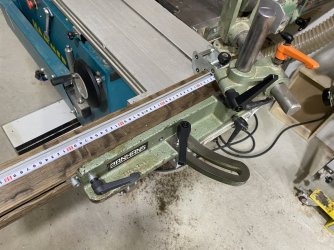

In die mittlere Aluschiene mit der Gradskala habe ich jetzt 2 Nutensteine drin (hat der Vorbesitzer vermutlich verschlampt), die als 90 Grad Anschlag in der vorderen und hinteren Position wiederholgenau einstellen lassen. 5 Schnitt Methode hab ich auch gemacht.
Das mit dem Parallelanschlag , der Aluhalterung und der Länge sicher gewöhnungsbedürftig. Hatte bei meiner Bernardo auch auf Rundstange mit 1,2 m Anschlag umgerüstet, ist einfach ein Gefühl…

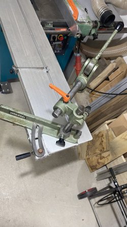

Der Vorschubapparat ist an der Klappvorrichtung befestigt. Soll der Vorschub unterbaut werden, dass er nicht nur an der Klappe hängt?
Uranus
13. Januar 2025
288
Weißblau
Ich hab jetzt nicht die Abklappvorrichtung von Felder, sondern einen Eigenbau. Aber bei mir hängt ein rechter Trümmer an Vorschub samt Stativ immer ohne Abstützung dauerhaft dran. Gewicht Gesamt in etwa 80kg von Vorschub und Stativ. Ich würde mir da nichts denken, wenn man an der Abklappvorrichtung nicht irgendwelche Verformungen im Metall entdeckt.

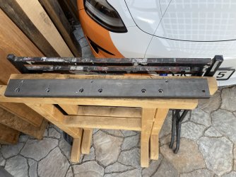

Die letzten beiden Nachmittage waren zum Basteln.

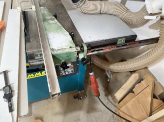

Gestern Absaugung (Schläuche und Zugänglichkeit der Schieber) an die neue Maschine angepasst.
Gestern Abend habe ich mal die Homepage von Felder nach sinnvollem Zubehör durchforstet. Tischverlängerung und ein kleiner Querwinkel, wenn der Ausleger nicht montiert ist, was wegen des Platz öfters vorkommt.
Beim Querwinkel (hatte ich mal für die Tischnut meiner Bernardo gekauft aber nie verwendet) musste nur links und rechts ein kleiner Falz eingesägt werden, das Aluprofil ist von einer entsorgten Kity Tischfräse noch da, inkl. dem Niederhalter.
Tischverlängerung
In der Kruschtelkiste sind Boschprofile 90x45, 800 lang gefunden worden. Mit dem Alusägeblatt die Aussparungen ausgeklinkt, mit der Feile minimal geebnet, passt. Die Stütze ist 30x30 mm. Die 280 € für die Hammerverlängerung hätte mir schon weh getan. Wenn die 90 mm breite nicht reichen sollten, kann ich noch eine zweite Schiene machen, Material ist da.

Hat schon mal einer den Schiebeschlitten nachgestellt?
Die aufsteigenden Zähne sägen nach, der Schlitten müsste also vorne etwas zum oder hinten weg vom Tisch.
Uranus
13. Januar 2025
288
Weißblau
Ja schon, aber bist du dir sicher, dass dein Längsanschlag passt? Du kannst den Abstand Schlittenkante zu Maschinentisch ja jeweils an den Enden messen. Wenn der einigermaßen gleich ist, ist da nichts zu machen. So stelle ich meistens den Tisch grob ein, ein gleich dickes Blech hinten und vorn zwischen Tisch und Schiebeschlitten klemmen. Dann wird nur noch mit der Messuhr nachjustiert, wenn ich grobe Abweichungen habe.
mc2
23. Oktober 2022
1.703
Ilshofen
Das hat nMn nichts mit dem Anschlag zu tun.
Werkstück auf dem Tisch festspannen und schieben, dann darf der steigende Zahn nicht nachschneiden. Auch da Messen vom Gusstisch zum Schlitten ist nicht unbedingt zielführend, schließlich kann der auch aus dem Winkel befestigt sein.
Ich hab mir heute den Schlitten genau angeschaut. Dieser ist mit 5 Gewindebolzen (mit je 2 Muttern versehen für Höhe und Neigung) am Gehäuse befestigt. 2 weitere Muttern sind zum befestigen der Aluschiene montiert. Kurz nachgedacht um die Konstruktion des Ingenieurs nachzuvollziehen, welche Mutter für was gedacht ist und angefangen zu schrauben.
Gemessen habe ich dann den Abstand Schlitten-Gusstisch. Da waren es schon 3/10, die er vorne näher dran war. Ich habe dann 4 der 5 Muttern, die die Aluschiene fixieren gelöst und vorne nochmals 3/10 mm enger gestellt. Ein Probeschnitt nach dem Anziehen war dann schon besser, hat aber nicht ganz gereicht. Also dann noch 3/10 hinten weiter gestellt. Der Probeschnitt war dann auch gut. Zum Schluss noch den Queranschlag kontrolliert und auch minimal nachjustiert.
