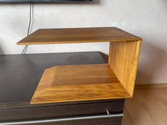

Hier also ein paar Bilder von einem der Nachttische (es gibt 2 und sie sind auch spiegelsymetrisch zum Bett, diesen Fehler habe ich nicht gemacht :emoji_slight_smile: )

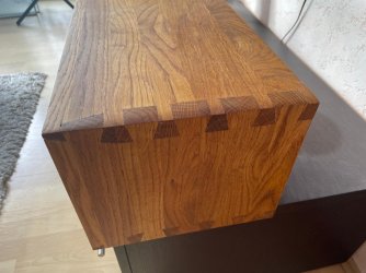

Frontansicht:
Hier sieht man wie die Zinken nach vorne eben schräg zulaufen. Wenn man die Zwischenräume zwischen den Schwalbenschwänzen voll aussägt dann füllen die Zinken die Bereiche nicht mehr sauber aus (und umgekehrt die Schwalbenschwänze nicht mehr die Räume zwischen den Zinken)

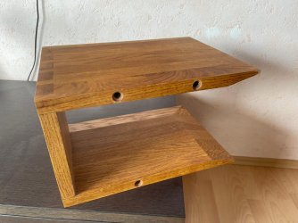

3 Bohrungen an der Rückseite braucht es nicht, ist schon schwierig genug 2 Halter entsprechend parallel und gerade in die Wand zu bekommen.

Gibt ja hier eine Menge Likes aber wenig Kommentare.
Falls jemand weiß wie man diese Kombination aus Schweizer Kante und Zinken "richtig" baut würde mich das durchaus interessieren :emoji_slight_smile:
11.376
hast Du gut gelöst! Gefällt mir sehr gut, beeindruckendes Erstlingswerk! Klassisch hätte man den bereich der Schweizer Kante auf Gehrung gearbeitet - aber ich bin sicher, dass das nicht so schön gewesen wäre wie Deine Lösung!
Dies Tablarträger zum an die Wand dübeln gibt es in verschiedenen justierbaren Versionen, das nimmt dem Problem ein wenig die Spitze.
