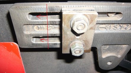

Hallo Forum,
kann mir jemand sagen, welches der größtmögliche Sägeblattdurchmesser bei der Ulmia KS2 ist?
Danke!
Mathis
7. Juni 2007
3.632
Im Dorf in 'ner Stadt
Du musst zwei Langlöcher im Spaltkeilhalter länger fräsen lassen, dann passt ein 300er Blatt locker drauf.
Im Bild mit rot markiert, der senkrechte Strich markiert ungefähr, wo früher die Schlitze zuende waren. Durch ca. 20 mm längere Nuten gewinnst du Platz für sogar 310 mm Durchmesser.
